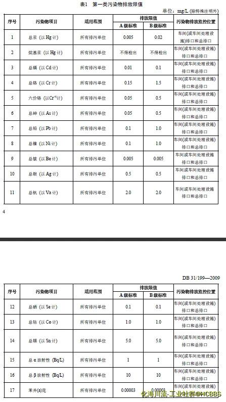

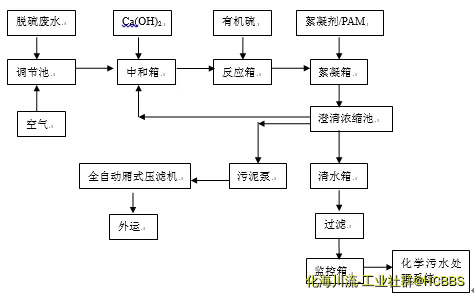

我们这热电厂的脱硫废水采用传统的化学沉淀法,中和+有机硫+混凝剂/助凝剂+澄清浓缩池的工艺,污泥采用板框和离心机两种脱水工艺。
现在的问题是:
一类污染物提标,要求达标地标一级A,现有工艺无法保证稳定达标;
原压滤机滤后液进澄清浓缩池的,后改造离心机清液进集水池后回系统处理,现认为离心机的清液回系统后,污水存在重复加药问题,是否可以改接到澄清浓缩池进水处或其它出路?有没有兄弟企业遇到过类似事情,怎么解决的?

应该是在过程中ph没控制好的,在絮凝阶段和澄清阶段的PH要控制好,有没有兴趣做零排放

目前有国华旗下电厂不加药污泥直接过滤的
发表于 2019-4-9 14:45:33
qxxxiaoao + 3 积极参与
hf-94楼主 VIP会员 VIP会员 | 显示全部楼层       最后访问IP上海市
湿法脱硫前方有真空过滤机直接脱石膏的,不加药的水可以回系统,但浓缩后总得外排。

上面说的都不是很理解。你说的其实就是最传统的三联箱工艺,其实这种工艺已经没有什么提升空间了,现在有种一体化的,只加一种高效药剂,确实效果不错,国内几个电厂也确实有上项目了的。就是跟这种药剂厂家交流过,价格不低,说是一年下来每个电厂人吃马喂怎么也得7080万,不然药剂厂家不愿意配合
