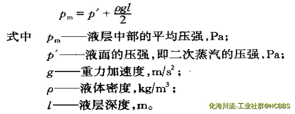

式至密度高度加速度三者相乘最后如何得出压力单位Pa?

P=F/S
P=G/S=mg/S   ρ=m/v    m=ρv   P=ρvg/S   v=Sh
P=ρShg/S   P=ρgh
压强=力除以作用面积,力等于质量*重力加速度,质量=密度*体积,体积等于底面积*高    这里的H=题中的l

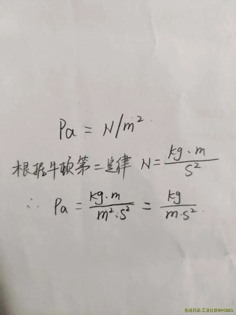

梦想小夜曲楼主 VIP会员 VIP会员 | 显示全部楼层       最后访问IP山东省
非常感谢,我在研究下牛顿第二定律
