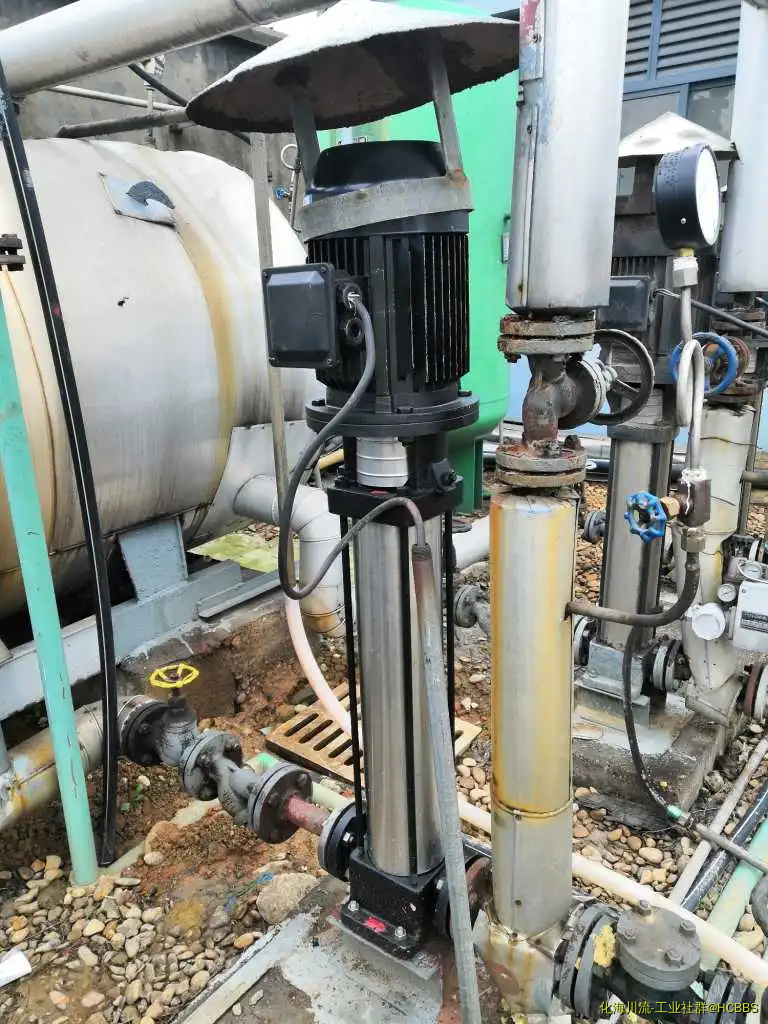

这种立式泵是什么泵

威乐的立式多级泵吗?这帽子戴的好吃力

立式多级离心泵哈~没有配绕性软管

应该是立式多级泵!看名牌,没有名牌查设备档案!
目前,设备档案管理跟不是呀!

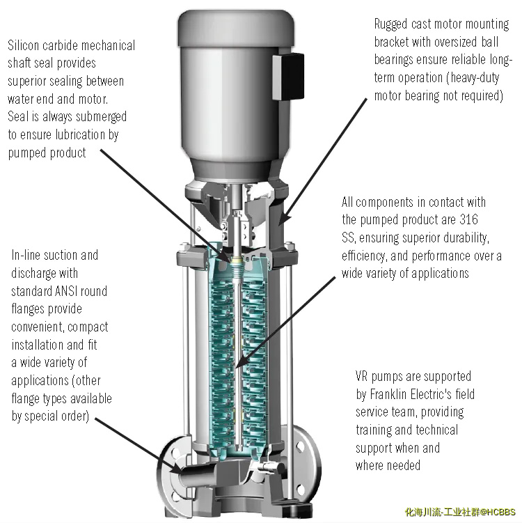

还真学到新的东西了,在网上找了一通,应该是 “立式(管道安装式)多级泵”,用英文 “Vertical Multistage In-line Pump” 可以搜到。
再谷歌上能够找到最详细的资料是鲁尔(LOWARA)的样本了(附件),但是并没有找到该泵型标准,综合了所找到的资料,总结如下:
1. 适用范围:锅炉给水系统、供水系统、循环热水系统、循环冷水系统、农业用灌溉系统等;
2. 流量范围:~160 m3/h;
3. 扬程范围:~330 m;
4. 所需功率:<55 kW;
5. 温度范围:<120 °C;
找了个稍微好看点的剖面图:

立式离心式泵

立式多级离心泵,照片里看好像有点歪呢?保证好安装泵时的垂直度很重要。

立式多级离心泵,运行如果不加药。
经常性拆卸,清洗叶轮。很好拆,也还好装。就是有点麻烦。
你图片上,电缆线已失爆了,竟然没绕行管封口

当压力上不来的情况下,就是里边堵塞了,酸洗下叶轮,再安装运行杠杠的

不锈钢立式多级轻型离心泵

立式多级泵。格兰富或者南方也生产这种。
