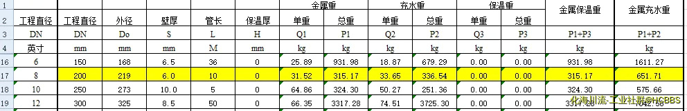

wx_观海听涛441441楼主 VIP会员 VIP会员 | 显示全部楼层       最后访问IP辽宁省
无缝钢管算重量公式,0.02446×壁厚×(外径-壁厚)  算出来应该是313啊

s315777247VIP会员 VIP会员 | 显示全部楼层       最后访问IP河南省
已绑手机   ★悬赏任务→ 发悬赏(0)  承接(0/1)
再算算
