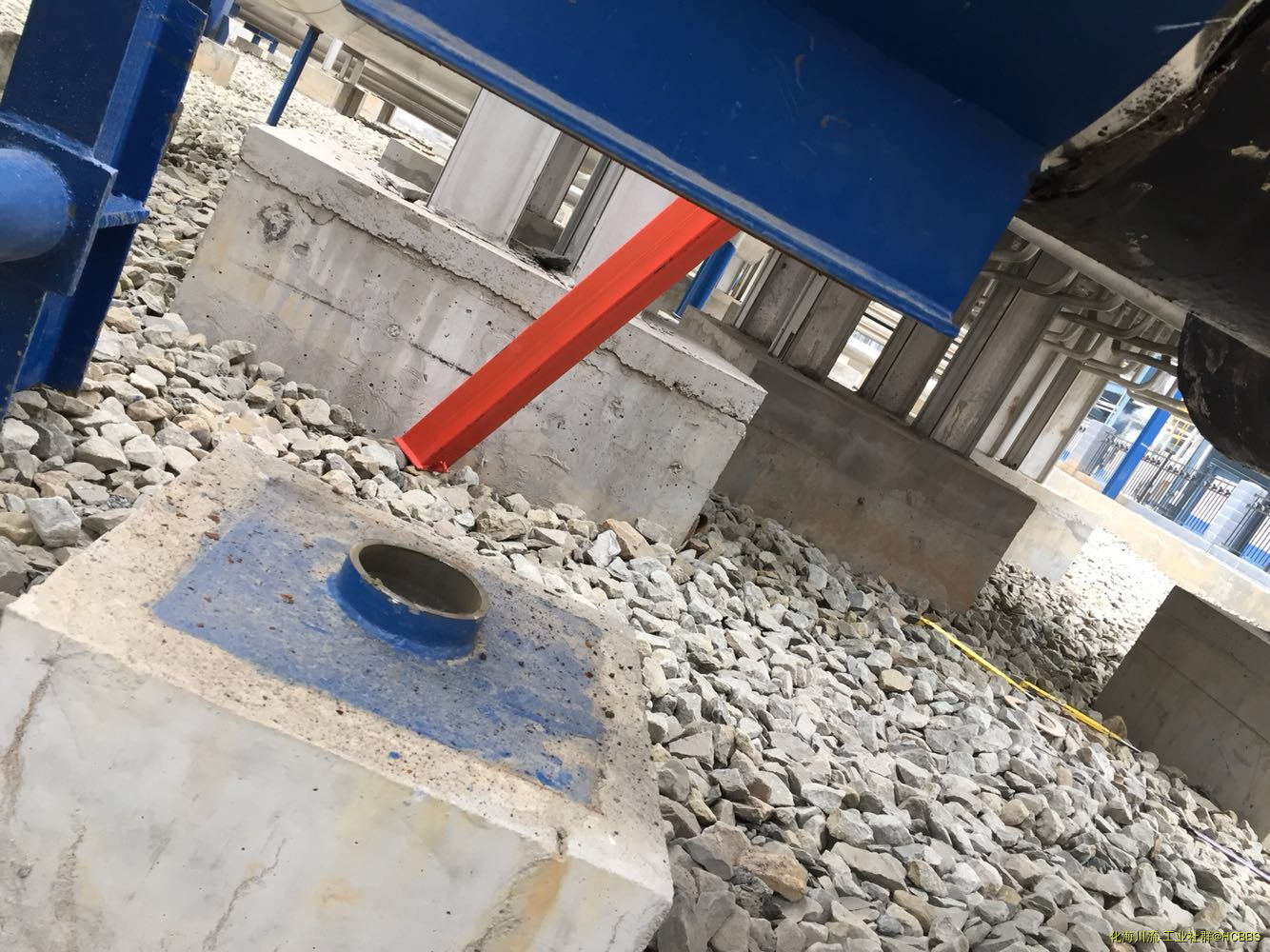

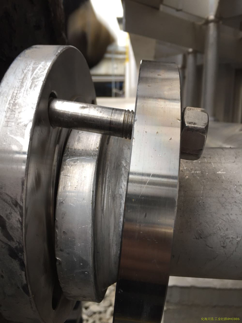

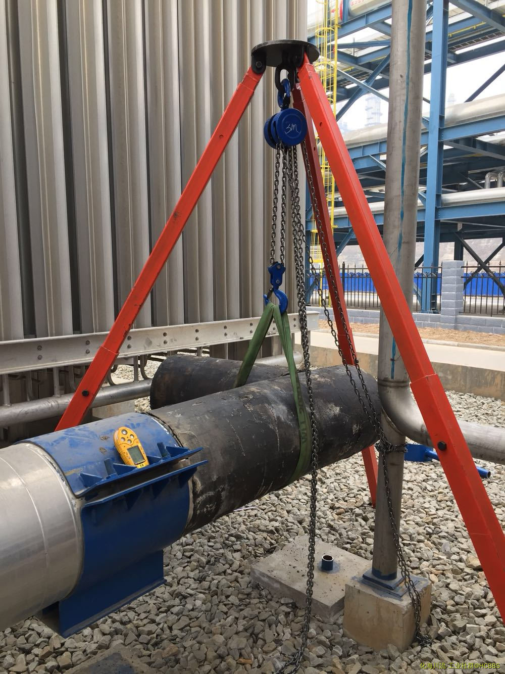

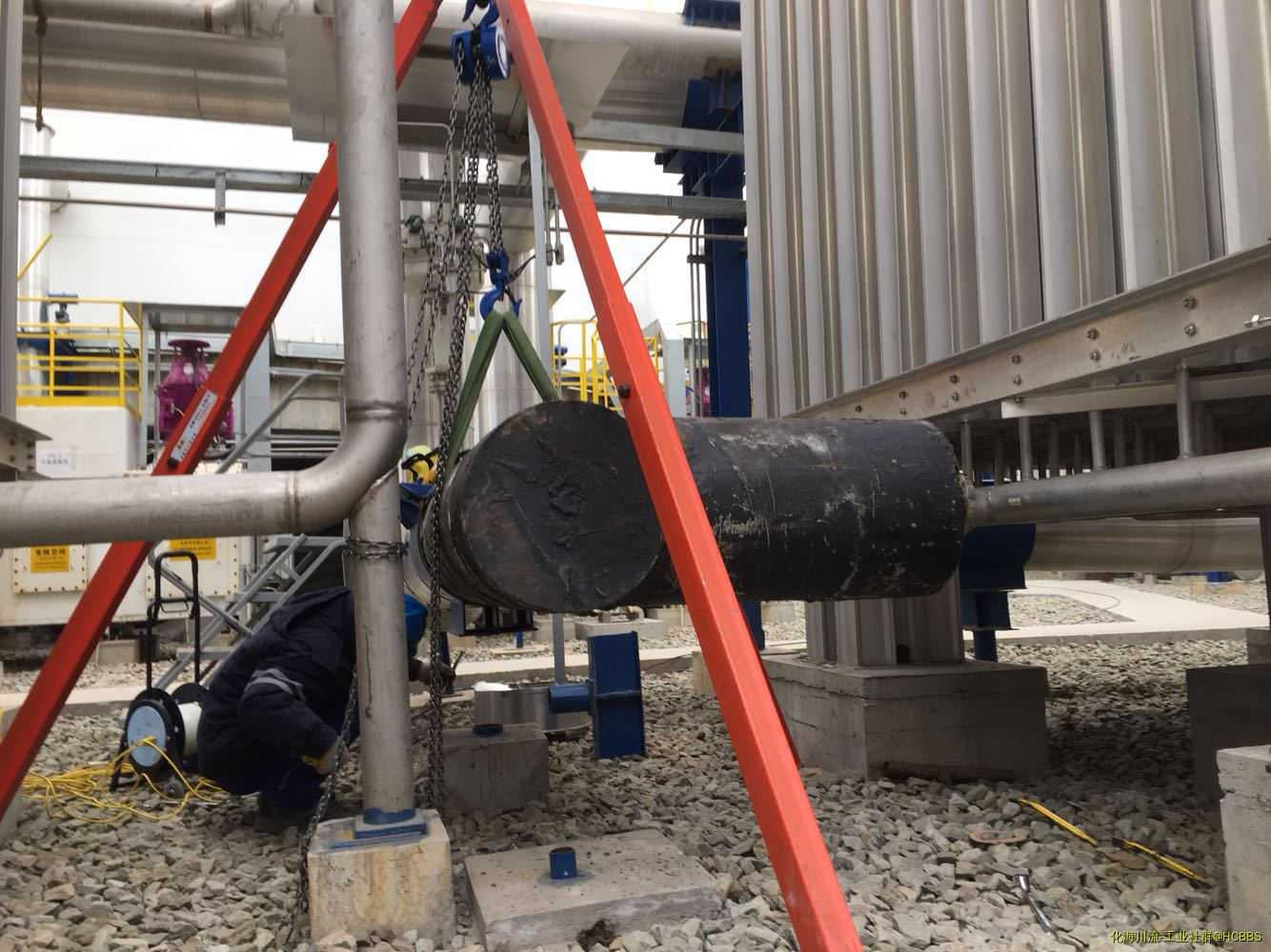

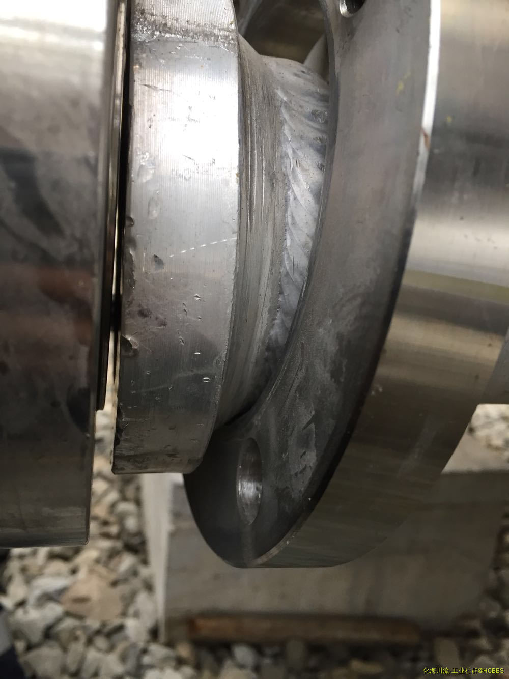

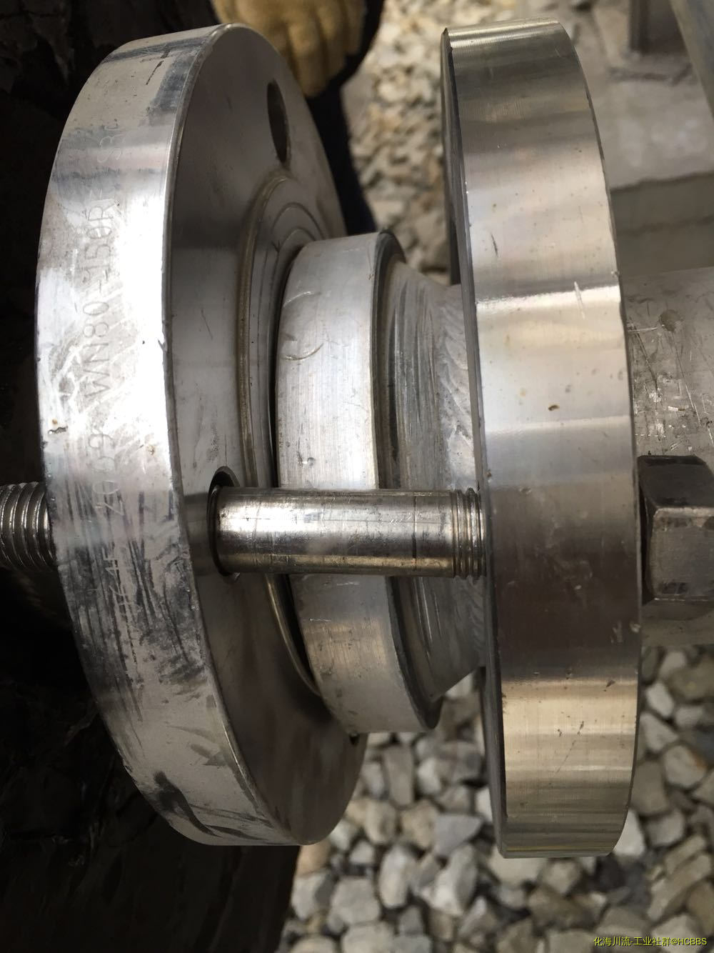

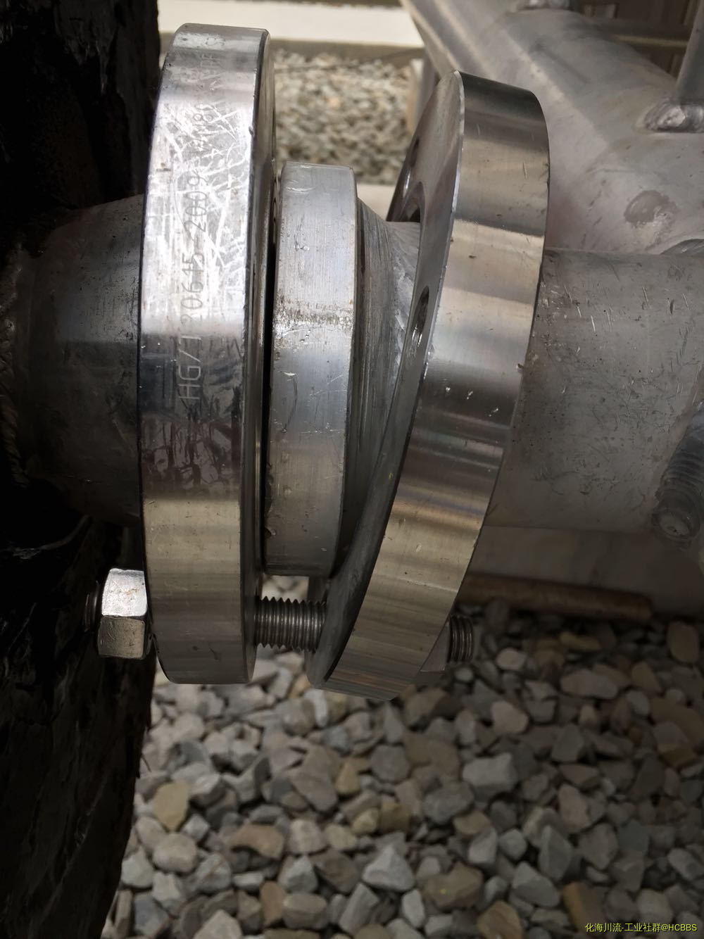

翅片汽化器运行中入口法兰漏液氮,松开后管线和设备法兰错口3cm,调整管线支撑(切割掉),调整好法兰密封面高度后,固定支撑。

,三查四定喔。明显同心度不好啊。

消除管道应力

三查四定此类问题很难发现,硬把上去的肉眼基本不能发现,配管的时候监管力度大一些能大幅规避此类问题

法兰的焊接角度不对吧
