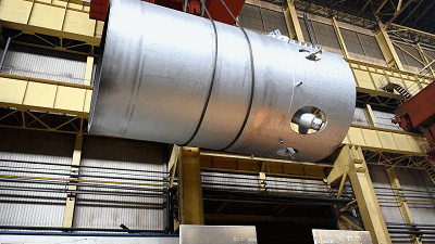

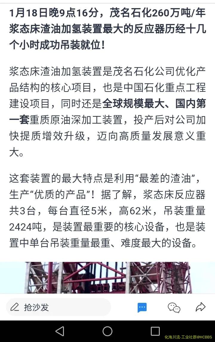

[资源分享] 【海川设备猜猜看】整体2400吨号称世界最大,用于炼化渣油
5.7K |26
您知道这个是什么设备吗???

二重镇江工厂居然能做渣油加氢反应器!!
有机会一定去参观考察。
发表于 2019-2-3 12:40:00
那些年,二重做过的加氢反应器 https://bbs.hcbbs.com/thread-2287547-1-1.html (出处: 海川化工论坛网)  详情 回复 发表于 2019-2-8 20:21
中国二重锻制成功国内最大加氢反应器筒节 中国机械工业联合会机经网 发布时间:2011-07-18 10:22:37 来源:国务院国有资产监督管理委员会 关键词: 筒节 加氢反应器 筒体 冶炼 中石化 扬子石化  详情 回复 发表于 2019-2-8 20:01
二重签下中海油加氢反应器合同 时间:2013-09-12 09:39 编辑:陈 方 点击次数: 二重签下中海油加氢反应器合同 近日,二重中标中海油惠州炼化 400万吨/年渣油加氢装置10台双超反应器中的5台,这  详情 回复 发表于 2019-2-8 20:00

渣油加氢反应器

加氢反应器

沸腾床加氢反应器

二重签下中海油加氢反应器合同
二重签下中海油加氢反应器合同
近日,二重中标中海油惠州炼化 400万吨/年渣油加氢装置10台双超反应器中的5台,这是二重自2004年进入石化装备市场以来与中海油签订的首个加氢反应器合同。
  惠州炼油分公司是中国海洋石油总公司兴建的第一个大型炼厂,是世界上第一座集中加工高含酸重质原油的炼厂,也是迄今为止国内单系列组合最大的炼油项目,能否以此项目为契机,打开在三大油之一的中海油市场没有加氢反应器订单的被动局面,进而拓展中海油的市场空间,意义重大。为此,二重高度重视,在整个招投标过程中,紧跟信息,认真组织,周密策划。二重真诚的态度、以及在双超锻焊加氢反应器制造技术方面强大的综合实力,最终赢得了中海油上下对二重的信任。本次二重中标的惠炼项目锻焊反应器,壳体最小厚度达到345mm,内径5500 mm(扬子双超反应器壁厚340mm, 内径5400 mm),为目前世界上壁厚最厚、直径最大的锻焊加氢反应器。
(综合处  供稿)
发表于 2019-2-8 20:00:49
巡回组(海友)  |  头衔:  【海川元老参与者】
智者明 发表于 2019-2-3 12:40
二重镇江工厂居然能做渣油加氢反应器!!
有机会一定去参观考察。
中国二重锻制成功国内最大加氢反应器筒节
关键词: 筒节    加氢反应器    筒体    冶炼    中石化    扬子石化    钢锭    渣油    加氢处理    中国
日前,中国二重为中石化扬子石化公司生产的加氢反应器第一支筒节锻造成功。其中4台渣油加氢处理反应器的筒体超大超厚,致使冶炼、锻造难度加大。图为160MN水压机正在锻制“双超”加氢锻件。
  日前,中国二重为中石化扬子石化公司生产的加氢反应器第一支筒节锻造成功。该筒节直径6250mm,是目前国内最大的容器筒节件。
  中国二重为中石化扬子石化公司生产的加氢反应器全套产品共计约需56支钢锭。其中4台渣油加氢处理反应器的筒体超大超厚,致使冶炼、锻造难度加大。为保证冶炼、锻制出合格的“双超”加氢锻件,中国二重提前召开有各级领导和相关技术人员、操作工人参加的生产准备会,讨论生产中可能出现的问题,并提前做好处置预案,最终顺利锻造成功。
