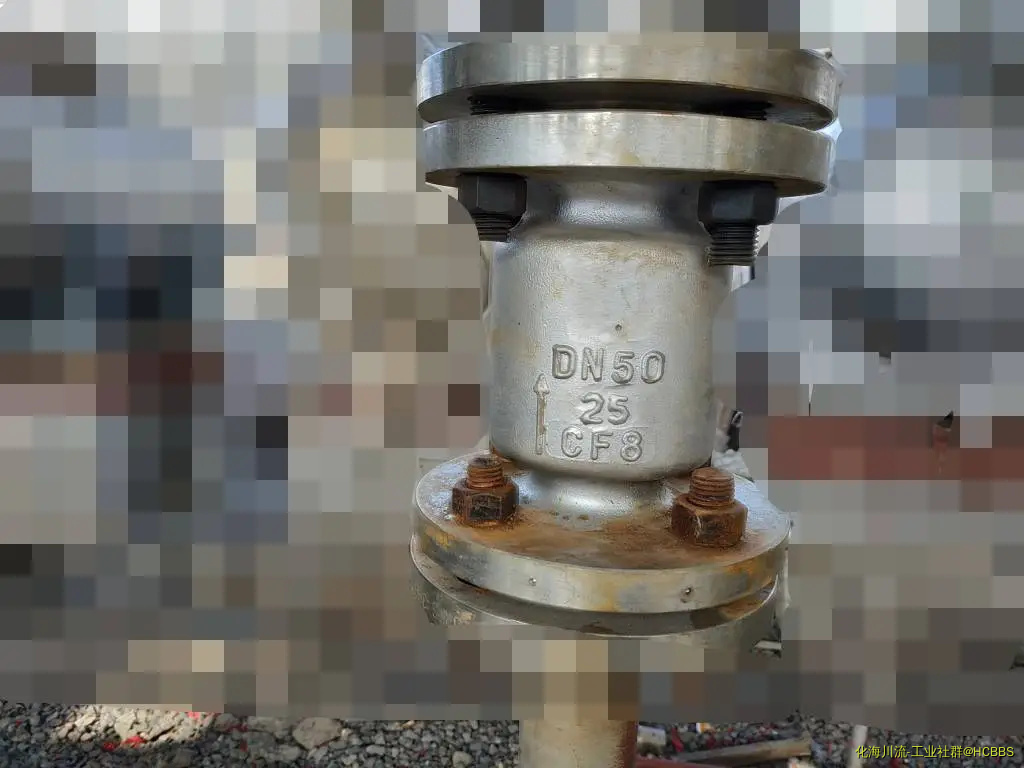

IMG_20190131_114119_看图王.webp 这是什么阀门???

应该是单向阀

阀门正面是啥,猜测是止回阀

止回阀,或者称为单向阀

管道式止回阀,CF8是不锈钢

立式升降式止回阀

止逆阀,防止物料倒流的,安装有方向要求,看阀体上是有箭头的,箭头方向与内部物料流动方向要一致

单向止回阀

止回阀,里面应该是弹簧加挡板的那种

阀体材质是304的止回阀

氨站里我见过,单向阀

DN50PN25的不锈钢止回阀

这应该是立式止回阀吧H42型

止回阀。止回阀种类比较多,这个属于消音止回阀
