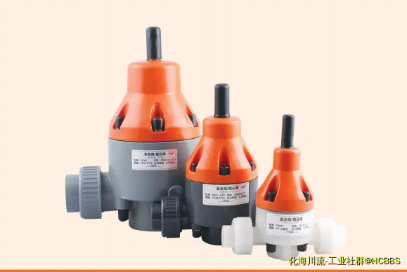

这两天看到有人将安全阀(铭牌上的),半开着使用,就是安全阀一直有水通过,我理解的安全阀是平时常闭,超压时开启时泄压,他们的意思是稳定压力,差不多在这个压力下运行,当调压阀用,但是这种一直让阀有一定开度有水通过是合理的?就计量泵上用的那种upVC安全阀,如图 2019-01-31_131647.webp

不合理。图中的安全阀我公司也使用。酸计量泵出口母管超压就动作回流至酸计量箱。安全阀动作后面封面的严密性就无法保证,需要研磨处理或更换密封面。重新校验压力,打压试漏,才能再次使用。安全阀校验需要特种作业证的。你说的意思应该叫过压阀或减压阀。

我表达有点错误,这个安装就是加了个旁路,都是泵出口接支管出去再接阀,过阀后回罐子。是为了保证阀前的压力而不是阀后的,所以就不是减压阀了。
再了解了一下,感觉他们现在的意思是安全阀在启阀后开度会随着压力变化有一定变化,泵后管道流量或者压力变化就会引起这个开度变化调节,来保证泵后压力保持恒定,有点当做调压阀+缓冲罐的意思,这个状况等于阀不会关闭也就不存在密封面和泄漏的问题,所以估计也不存在校调了。原理上好像没啥问题,但这种做法是没啥问题的吗?感觉非常不常规啊

很常见。我公司酸碱系统,阻垢剂,杀菌剂系统都这样。选型上有些压力低的系统,过压阀当安全阀也能用。密封面大多是四氟垫片的,动作后大漏的可能性小。微渗漏,也不影响泵的出力。正常运行时,这个阀是不应该动作的。如果动作或内漏了。泵后压力低于系统压力了,就只打回药箱,打循环了。加不到系统里了。

这种不是传统意义上的安全泄压阀,属于溢流阀类

这个阀是安全阀,但是用法不是安全阀的用法,是稳压阀的用法,如果没有当安全阀管理且没有安全风险,这么用是没问题的
