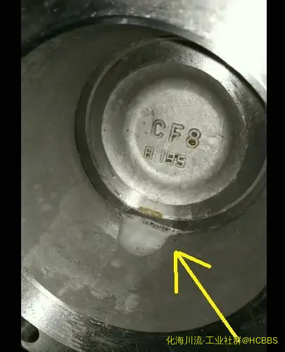

现在有一批304不锈钢手动闸阀,有class150,class600压力等级的,尺寸DN15~DN150都有,已安装在设备上,现在试压时发现部分闸阀全部关闭后,有泄漏现象,如下图,class150的闸阀试压压力为1.1Mpa,class600的闸阀试压压力为4.2Mpa,问供应商他说他们阀门的气密封试验按照API 598为0.6Mpa,说我们的工作压力超过了他们的试验压力,我想问的是,这个气密封试验压力泄漏和在工作压力下泄漏有关系吗?按照他的说法难道我class600的闸阀工作压力超过0.6Mpa就有可能产生内漏?望专业人士解答,感激不尽!

泄露肯定是供应商的问题,不用多说,这个0.6,只是为了打压工人的安全,不管你设计压力多少,我气压只敢打0.6,如果打高压气密封实验,需要很好的保护措施,一般0.6已经可以保证阀门的气密性了,你们这个有点特殊了,但这个肯定不是你们的责任

不要让厂家扯淡,赶紧更换,0.6是低密封实验的压力,高密封实验没做,漏了厂家负责,这种厂家直接拉入黑名单

这个阀门真心的不敢说做得怎么样,闸阀下口泄漏可以尝试用加力杆关闭下手轮在看情况,虽然检验标准是有相关规定低压密封试验0.6但是往往在密封试验的时候厂家都是在1.6MPA情况下看密封会不会泄漏的

泄露等级有点低,不具备出厂的标准
