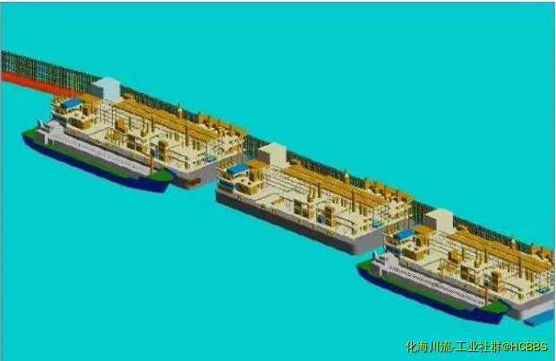

2018年12月,TechnipFMC邀请了10家中国海工企业为总重将近15万吨的Artic LNG2项目模块投标,包括:
海洋石油工程股份有限公司(海油工程)
蓬莱巨涛海洋工程重工有限公司
博迈科海洋工程股份有限公司
中石油海洋工程公司(CPOE)
青岛武船
麦克德莫特海洋工程有限公司
中远海运重工
惠生海工
中集来福士等。
      本次招标涉及3份合同,第一份合同包括3个管架模块,钢材总重3.4万吨;第二份合同包括8个上部模块,重8.4万吨;最后一份合同涉及其他模块,重1.7万吨。

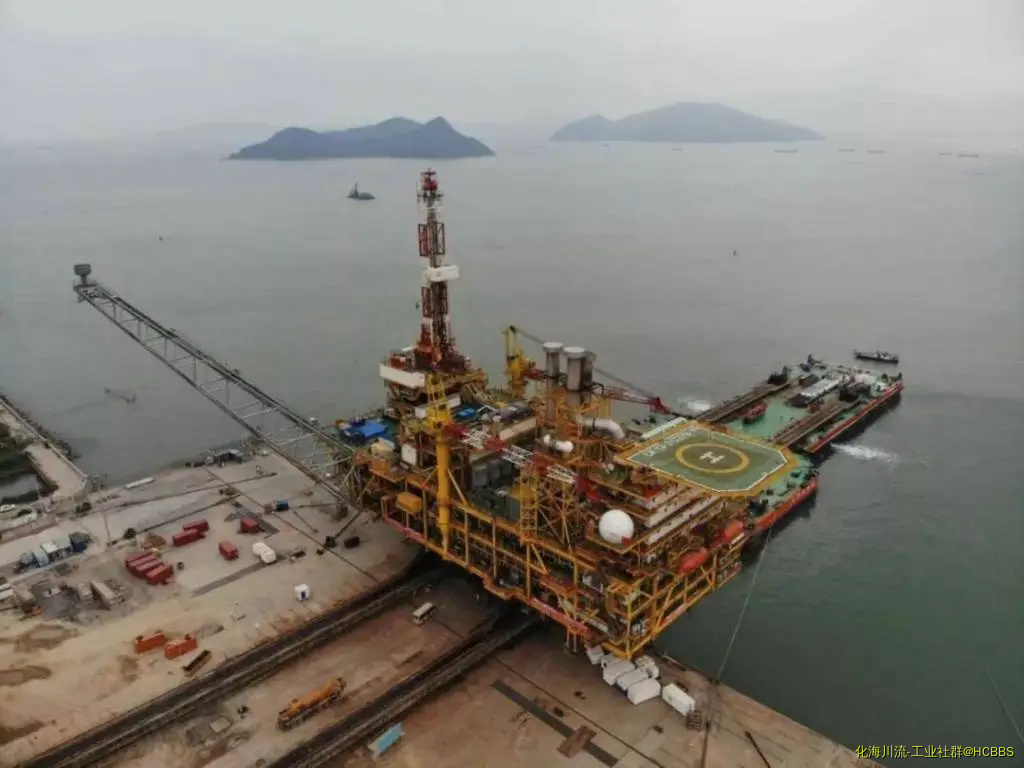

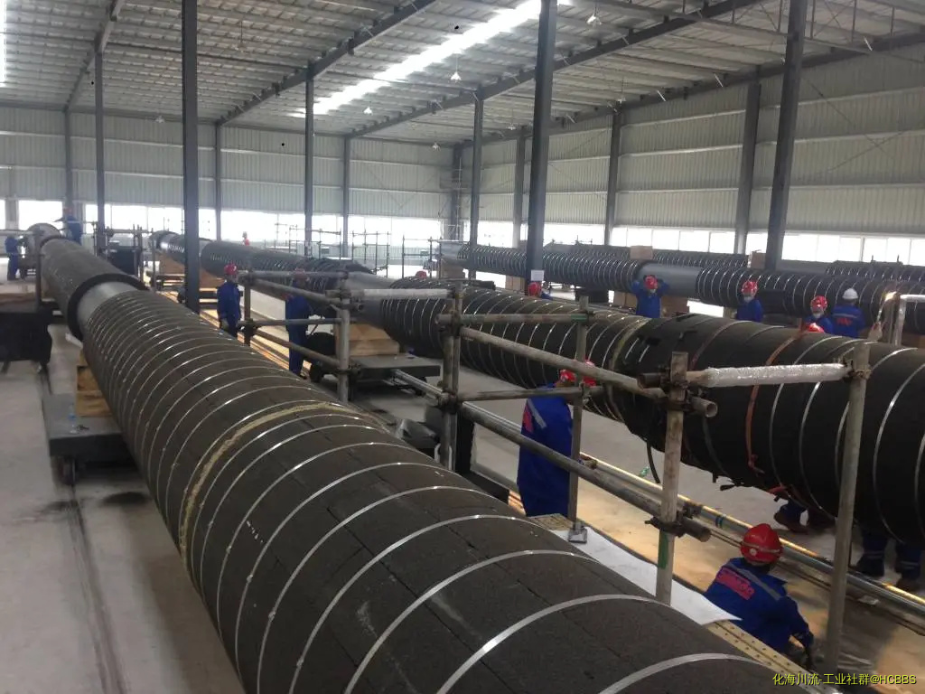

North Artic 2项目比起亚马尔一期的话在中国建造的模块数量明显减少,只放了一个train在国内,10家等着抢,而不是yamal一期大家都有肉吃的局面了。竞争激烈。中海福陆就自在很多了,自己吃下LNG Canada分在青岛和珠海两个海工基地自己做。Yamal一期的时候我们就做了CPOE,LBT和博迈科三个基地的连工带料保温总承包 IMG_6822.webp IMG_6967.webp IMG_6989.webp
发表于 2019-4-17 16:34:15
保湿的活做得真漂亮,赞!  详情 回复 发表于 2019-4-17 18:09

嗯,中海福陆是个大赢家。刚刚交付DF13-2CEPB平台。
发表于 2019-4-17 18:00:32

保冷工程做得真漂亮,赞!
发表于 2019-4-17 18:09:02
智者明 发表于 2019-4-17 18:09
保温的活做得真漂亮,赞!
保冷赚钱,哈哈,福陆和PJOE 估计都可以。
发表于 2019-4-18 00:24:03
cxglVIP会员 VIP会员 | 显示全部楼层       最后访问IP江苏省
我认识一个保温Contractor of LBT. 河南长兴建设安装工程的保温漂亮。
发表于 2019-4-26 08:28:04
业内防腐保温有特色的都在河南。  详情 回复 发表于 2019-4-26 11:08
