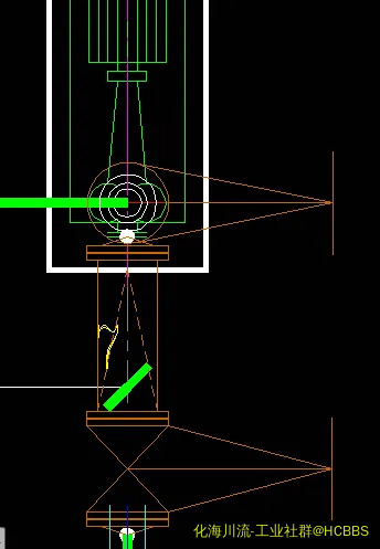

管道布置图泵出口管件阀门无法表示清楚,比如图片上的,只能看出一个阀门,并不能知道压力表、止回阀、大小头等是否有。这样对吗?
求大神帮帮忙!!

没有立面图就看单线图吧,从这个图上确实看不出有没有其他阀件或管件

但是作为设计人员他是不是应该把这部表示清楚啊?

管道布置施工图就是给工人施工用的,肯定要表达清楚了。但是表达的形式自己选择可以是立面图,也可以是单线图,也可以是是局部轴测图。

增加立面详图

有单线图去查单线图,没有单线图就去查管段表。都查不到就去问设计的现场代表。

很不伦不类啊,不像三维抽出的图,所用图例像LPEC早期用的。设计图纸手工画一般是平面加详图,或是平面加单线图。应该是小院干的活吧,小院做的一般只能用来报审和乌龙羊鬼子的。自己根据PID现场配吧

应该要有局部立面图

用侧面剖视图表达一下

图纸不合格,没有这么出图的,肯定需要补充立面图

可是有很多台泵都是这样的,补充立面图的话感觉很麻烦

管线轴测图应该能表达清楚
