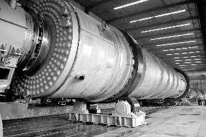

您知道这个是什么设备吗???

滚筒干燥?太大了吧

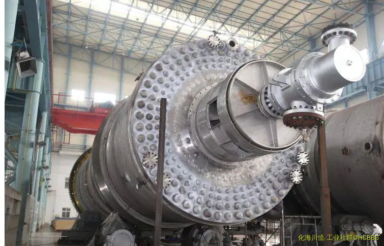

**** 本内容被作者隐藏 **** [attachimg]1684259[/attachimg]  详情 回复 发表于 2019-1-24 17:30

卧式安装的,可能是滚筒干燥器。

卧式滚筒干燥机,这个直径有5米了吧。

也可能是个塔器,比如水冷塔

是像擀面杖,不知道干啥的,没见过。

中国质检网讯 PTA/CTA(精对苯二甲酸/粗对苯二甲酸)干燥机是PTA生产装置的大型关键设备,以往均为国外进口,一套百万吨的PTA/CTA干燥机进口大约需1.2亿元人民币。两年前,中航黎明锦西化工机械(集团)有限责任  详情 回复 发表于 2019-1-25 11:27
首台套国产最大PTA装置干燥机国产化成功带来的却是亏损 作者: 九鼎德盛 CNETNews.com.cn 2008-09-12 19:06:19   9月2日,由锦西化工机械(集团)有限责任公司制造的我国首台套百万吨级精对苯二甲酸(FF  详情 回复 发表于 2019-1-25 11:22
首图干燥机是四川的一个项目的,您知道哪个项目吗?  详情 回复 发表于 2019-1-25 11:22
5月18日,首台为英国BP石油公司设计制造的PTA(精制对苯二甲酸)蒸汽管干燥机在南京化学工业有限公司化工机械厂制造成功并举行出厂仪式,这标志着中国制造业在向西方主要化工行业用户出口高技术、高附加值大型机械成套  详情 回复 发表于 2019-1-25 11:19
PTA干燥机 干燥剂 出口端漏粉(PTA装置)处理方法 https://bbs.hcbbs.com/thread-1253230-1-1.html (出处: 海川化工论坛网)  详情 回复 发表于 2019-1-25 11:15

好像是干燥机

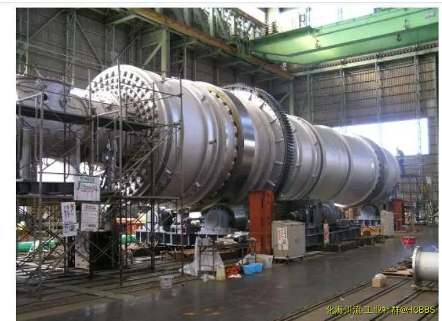

[attachimg]1685351[/attachimg]  详情 回复 发表于 2019-1-25 11:17

PTA干燥机
(出处: 海川化工论坛网)

5月18日,首台为英国BP石油公司设计制造的PTA(精制对苯二甲酸)蒸汽管干燥机在南京化学工业有限公司化工机械厂制造成功并举行出厂仪式,这标志着中国制造业在向西方主要化工行业用户出口高技术、高附加值大型机械成套关键设备上取得历史性的突破。
  新华社发

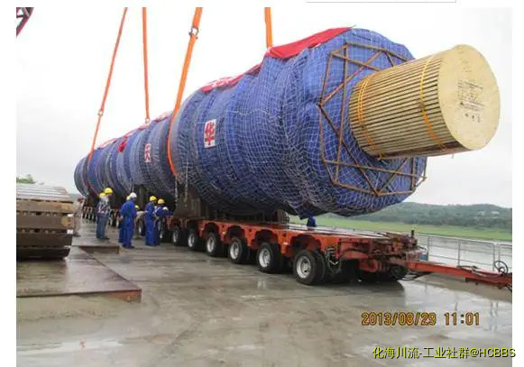

这个项目我访问过,山道崎岖,运送反应器的平板硬是从蜿蜒曲折的山道上把设备运进现场。  详情 回复 发表于 2019-1-25 11:58

中国质检网讯   PTA/CTA(精对苯二甲酸/粗对苯二甲酸)干燥机是PTA生产装置的大型关键设备,以往均为国外进口,一套百万吨的PTA/CTA干燥机进口大约需1.2亿元人民币。两年前,中航黎明锦西化工机械(集团)有限责任公司(以下简称锦化机)研制的两台国产百万吨级PTA/CTA大型干燥机在重庆蓬威石化有限责任公司的正式开车结束了只能依赖进口的历史,而国产化设备的造价仅需6500万左右。
    从2009年11月15日,在重庆蓬威石化有限责任公司的正式开车的两台国产百万吨级PTA/CTA大型干燥机,在100%满负荷的情况下,装置工作效率、出料质量均达到了用户的要求,时至今日一直平稳运行,成为大型干燥机国产化的优秀范例。国产百万吨级PTA/CTA干燥机的诞生,显示了中国装备制造业的实力。
    2004~2006年,锦化机对国内已建成的60万吨/年PTA装置厂家进行广泛调研,与中国纺织工业设计院、北京化工大学合作,联合开发了60万吨/年PTA项目干燥机中试装置并完成了相关试验工作,形成了一整套大型PTA/CTA干燥机设计、制造的专有技术。获得了“管式蒸汽加热干燥机冷凝水排放装置”、“回转干燥机用进料密封”、“大型干燥机用悬臂轴螺带式喂料机三两项新型国家专利。以百万吨级PTA/CTA干燥机的研制为契机,锦化机作为标准第一起草单位,完成了《蒸汽加热管式回转圆筒干燥机》行业标准的编制工作,添补了国家行业标准的空白。
    2007年9月17日,重庆蓬威石化有限责任公司与锦化机签订了百万吨级PTA/CTA回转干燥机订货合同,标志着百万吨级PTA/CTA干燥机首台套国产化迈出了第一步。
    要实现百万吨级PTA/CTA干燥机国产化,锦化机必须翻越大、难、新、精四座高山。大即产能大、规格大、重量大。百万吨级PTA/CTA干燥机是国产化产能最大的干燥机,分别为136吨/小时和138吨/小时;其规格分别为直径4.2米,长32米和直径3.8米,长27.5米;重量分别达390吨和285吨。
    百万吨级PTA/CTA干燥机的第二个特点是难,设计难、制造难、检测难、运输难。设计环节是干燥机实现国产化的第一个关键环节。在这一环节中,化工工艺计算、喂料机结构、密封结构、汽室结构等等是必须攻克的难关。为取得良好的密封效果,确保设备使用的安全可靠性,锦化机在密封结构设计上运用集团公司的专利技术,实现了密封磨损的调节补偿功能,确保了密封性能安全可靠、动密封点磨损轻、磨擦功率消耗小。
    对于大型干燥机的汽室及冷凝液排放装置的结构设计,必须考虑到传热效果、制造安装等因素。为此,锦化机采用全新的内排放式结构,并在中试干燥机上应用了得到验证的集团公司专利技术,以确保冷凝水排放顺畅,气水分离效果明显,装置运行稳定。在整体强度分析基础上,锦化机选取合理的计算工况,对干燥机的整体结构进行有限元数值计算和应力分析。虽然完成了前期设计,但要将图纸工艺变成真实的产品,还需要跨越更大的难关。筒体的组对与整体加工、滚圈的组装、管支架的组对、汽室及出料螺旋的组对及焊接、大面积抛光都是设备的制造难点。为保证滚圈的同轴度,锦化机采用落地5m×30m卧式车床进行筒体加工;PTA干燥机管支架共13排,每排16块管支架,为保证管支架管孔组对的同轴度,锦化机采用激光束定心,以激光束作为轴线组对管支架的方法,最大限度排除了成组管支架加工所带来的误差。
    百万吨级PTA/CTA干燥机的第三个特点是新。这项填补国内空白的新产品,集成了锦化机的三项专利技术,具有自主知识产权。
    精是百万吨级PTA/CTA干燥机的第四个特点,也是设计研制的目标。2008年8月28日,CTA干燥机在锦化机特种反应器厂房内进行了空负荷试车,各项检测数据均达到设计要求。2008年9月2日,两台干燥机又通过了东北大学、中国化工装备协会等权威部门专家的鉴定。专家组综合审核评定后一致认为:该项目在研制过程中克服了18项技术难关,集成了三项国家专利技术,完工的干燥机主要技术指标优于行业标准和设计指标,出厂制造精度达到了国际先进水平。
    2009年11月,两台百万吨级PTA/CTA大型干燥机在重庆鹏威石化有限责任公司正式开车,经过一年多的实际运行表明,其工艺性能、机械性能均达到设计要求,宣告了我国大型PTA装置干燥机等关键设备长期依赖进口的历史一去不返。目前,锦化机正在紧张有序地开展绍兴远东、海南逸盛、逸盛大化、江苏雅鹿等干燥机工程的研制工作,进一步巩固和发展大型干燥机的国产化成果。
    图为日前,该干燥机通过了由中国机械工业联合会组织的“百万吨级PTA/CTA装置干燥机国产化首台套科技成果鉴定”现场一瞥。

四川的PTA项目那不就是成达在南充投资的晟达100万吨/年PTA项目嘛,开创了工程公司投资实业的先河。
