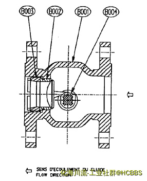

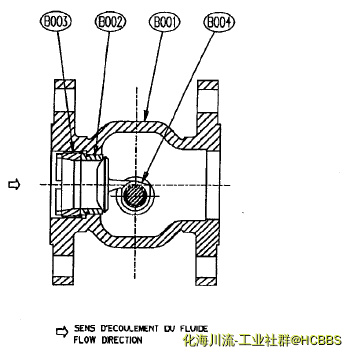

国外采购了一批调节阀,有流量调节阀、压力调节阀、和温度调节阀,图示介质流向不同,请教一下主要从哪几方面考虑介质流向?谢谢!
发表于 2019-1-18 14:14:48
流量调节阀(8%聚乙烯醇分散剂溶液)
流量调节阀(8%聚乙烯醇分散剂溶液)
流量调节阀(介质是水)
流量调节阀(介质是水)
温度调节阀(介质是整汽)
温度调节阀(介质是整汽)

只要阀芯背侧压力不影响开关,应该是背侧为压力高的一侧。入口。

是不是厂家标错了。。。

应该是什么方向,能解释一下吗?是考虑密封面的磨损吗?谢谢!

如果没有特殊说明,气体流开,液体流关。主要考虑液体气蚀冲刷和噪音。

一般情况下,调节为主的话用流开,切断为主的话用流关。

偏心旋转阀的安装方向:风关阀 流开安装,风开阀 流闭安装。这是正解!如果是考虑冲刷磨损需要维修密封面那就流闭安装,实际应用中可以根据工况灵活选择安装方向。
