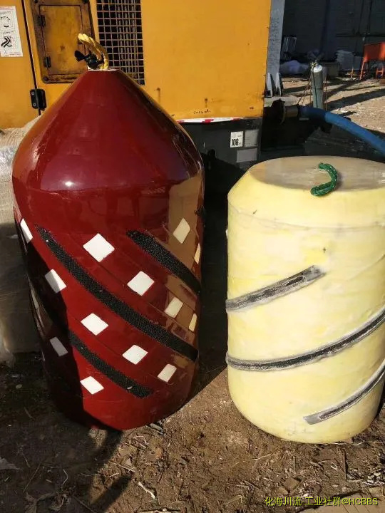

这个“炮弹”你们认识么?

清管目的清除管线低洼处积水、杂物,使管内避免遭电解质的腐蚀,降低H2S、CO2对管道的腐蚀,避免管内积水冲刷管线,使管线减薄,从而延长管道的使用寿命;改善管道内部光洁度,减少阻力摩擦,增加通过量,从而提高管道的输送效率;扫除输气管内积存的腐蚀产物;进行管内检查。
发表于 2019-1-7 20:52:53
聚氨酯光面泡沫清管器聚氨脂光面泡沫清管器由聚氨酯材料发泡成型,表面敷有聚氨酯弹性体涂层,具有较高的弹性、韧性和一定的耐磨性能,变形量可达50%以上,主要用于管道的清水和清污
发表于 2019-1-7 20:53:26
长输管道通球扫线。
通球扫线一般用于长输气体管道长输管道建设中一项重要工序,其施工方法是采用压缩空气推动清管器在管道内运行,达到清除泥土、焊渣等杂物的目的。一般用于大直径管道,通球采用比管道内径略大的胶球。

这个是管道投用之前的通球。

泡沫球
