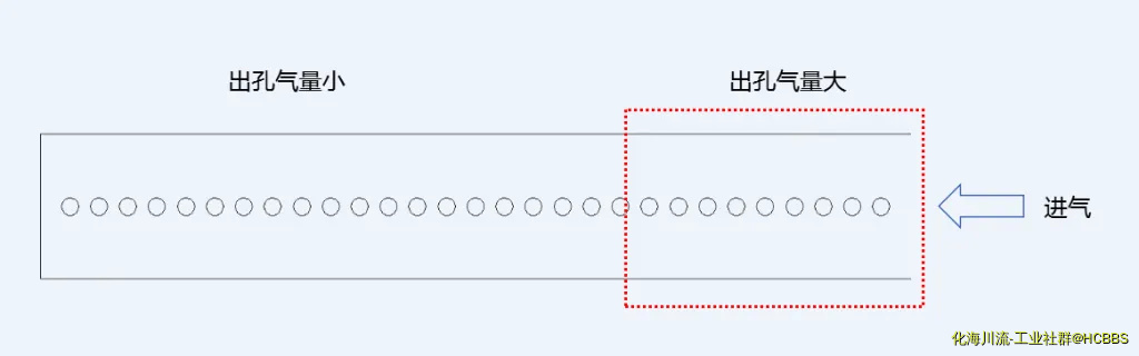

如图所示 气体分布器的一个支管 上面开了一些列的孔  现在发现 离进气近的孔气量大 整个很不均匀 所以想开一些列 孔径逐渐变大的孔
想请教一下  怎么计算孔径   谢谢大家

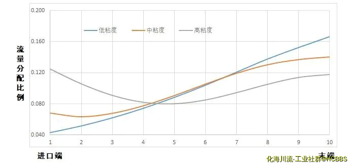

1. 本人多年前曾阅读过一份资料名称,主题内容为:等直径流量分配管的计算,可以作为参考,不妨网上搜索一下。

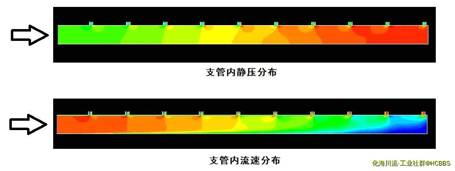

2. 作了一个简单的模拟,用一根直管开有10个等径的喷孔,在同样的入口流速和相同的管外压力环境下,取三种不同粘度的流体,观察每个喷嘴的流量分布,见附图。
2.1. 对一般低粘度介质而言,直管末端的静压高于入口端,意味着末端喷孔的压差大,流量相应也大;入口端喷嘴的流量反而略小。
2.2. 当介质粘度足够高,使直管内产生的阻力降分布发生了变化,10个等径喷嘴流量也产生了变化
3. 上述模拟结果我们在实践中也遇到案例:入口端直管内压力过低导致喷口产生倒吸现象。恰好与楼主反映问题相反。
4. 末端喷孔流量大于入口端喷孔流量在推荐资料中的实验部分也得到验证。
5. 当然流动规律与诸多因素有关,可能楼主观察到的现象是基于某种形态。

1 题目很简单,即要获取每个孔上下游的压力降,再根据等流量的要求获得开孔直径
2 支管内的压降分布差异较小,流体在支管内并非均匀流态,介质粘度、边界滑移等一些较难定量的参数能否准确设定,对计算结果有影响
3 见过用类似内容用CFD软件模拟,似乎要做到每个孔流量精准等量,要花些功夫。
4 做得粗略些,上游适量缩颈,下游侧适量扩径
发表于 2019-1-7 15:28:18

直管所开的多个同径喷嘴,喷嘴孔径越小,各喷嘴之间的流量差异越小,当然所产生的压降也增大,但末端流量大的分布规律未变

是不是有点抽空器的道理在里面:入口段的线速应该是最快的,在越是靠近入口处的短管处容易形成抽真空现象,当然这个应该是在气体为介质的条件下,相对粘度比液体小了很多!
发表于 2019-1-12 14:06:31
有点抽空器的味道在内。当喷孔总截面积远小于直管截面积,直管内外的压力差值增大,使得每个喷孔均有正向压降,倒吸的现象才会消失  详情 回复 发表于 2019-1-19 20:18

这个应该跟每个开孔对应的管路阻力关系更大吧,设定流量相同,然后每条管路保证阻力相同计算管径,就可以得出开孔大小,靠后的开孔可以稍稍放大,应该可以改善气量不均的情况
