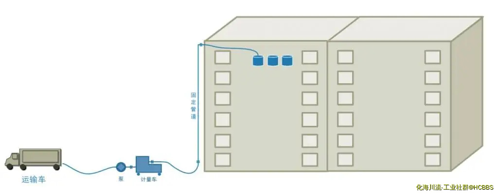

工艺示意图
工艺示意图
项目是食品(粘度极低的液体,接近水)输送管道(不锈钢)的分类及扫线,系统通过一套泵管来输送多种不同类型的食品介质到仓库不同高度容器内,现在在输送完第一种后,接着输送第二种,造成两种食品介质接触的地方有混合的情况,影响食品品质。现在需要一种方案将第一种介质食品全部从楼底罐里输送到楼上容器内,然后再输送第二种介质食品。楼下罐和楼上容器一一对应的关系,中间不能有混合的情况。想到两种方案,一种是压缩空气压上去,然后吹扫(但不确实垂直管道能否吹干净,需要吹多长时间,吹的时候压力会不会过大?);另一种就是采用球扫,但不清楚球扫对管道的安装施工要求,以及能否通过软管。现求大神指导~

吹扫完全可以,容器做好放压就好,没问题的。

直接用空气吹扫,在泄放口用白色洁净的标靶测试一下吹扫效果;;通球需要专门的设备,很麻烦

管子如果不贵,在安装一根最好,更省心
