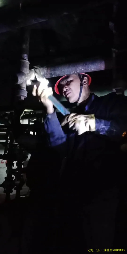

[讨论] 这是什么
3.1K |7
焦炉地下室

看起来像管道过滤器

旋塞

焦炉地下室煤气支管四通。

焦炉地下室焦炉煤气下喷管旋塞

有点像Y型过滤器,Y型过滤器通常安装在减压阀、泄压阀、定水位阀或其它设备的进口端,用来清除介质中的杂质,以保护阀门及设备的正常使用。Y型过滤器具有结构先进,阻力小,排污方便等特点。Y型过滤器适用介质可为水、油、气。一般通水网为18~30目,通气网为10~100目,通油网为100~480目。 篮式过滤器主要由接管、主管、滤蓝、法兰、法兰盖及紧固件等组成。当液体通过主管进入滤蓝后,固体杂质颗粒被阻挡在滤蓝内,而洁净的流体通过滤蓝、由过滤器出口排出。

后面有加减旋塞,交换旋塞,是横管连接下喷管的四通。

四通
