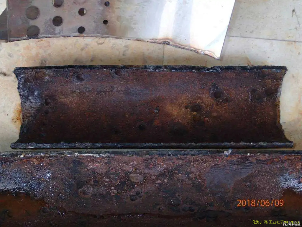

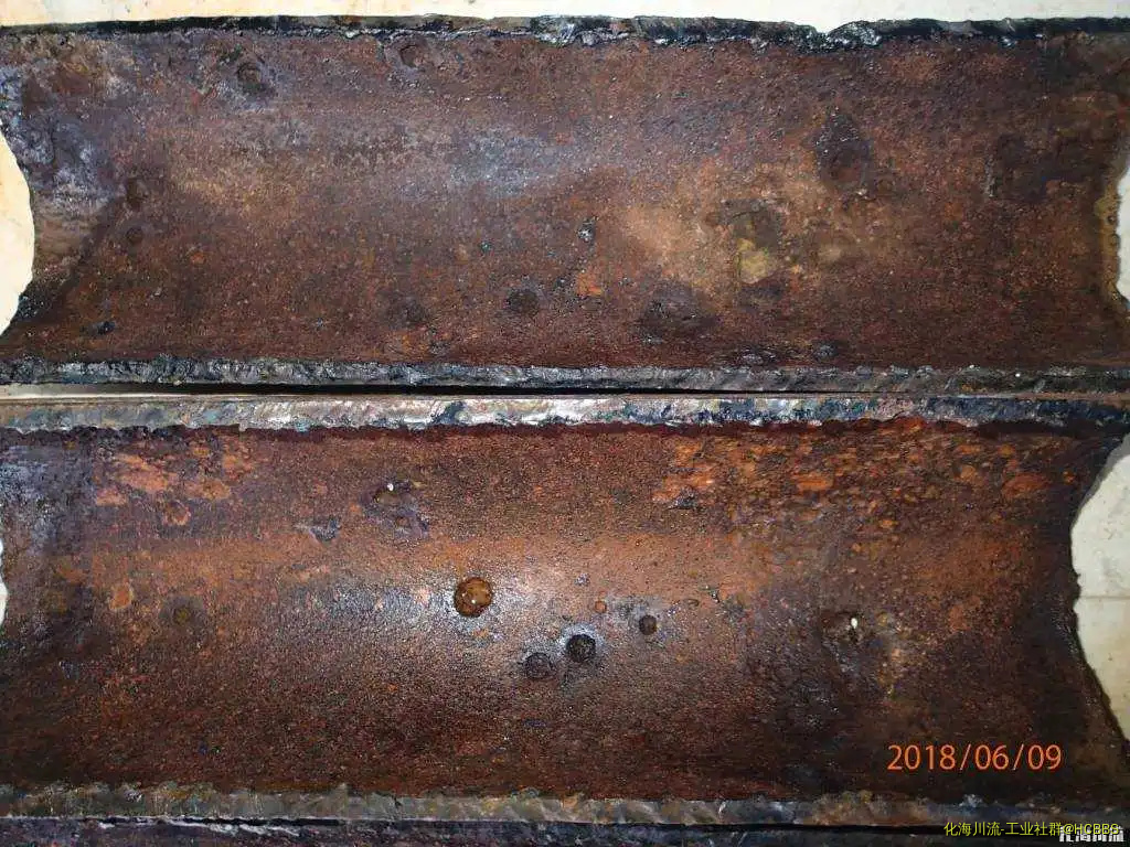

产出水管道的氯离子腐蚀,Cl- :13000PPM ,还有少量的CO2和H2S
双相钢比较贵,还有啥便宜的材料

非金属的或衬里的

你是油田的吗?这种碳钢管道在产出水工况能用多久?现在好多油田打算用FRP玻璃钢的管道
发表于 2018-12-12 09:17:57
油田产出水,分离器分离出来的,站内管线阀门管件太多,使用玻璃钢全是接头了  详情 回复 发表于 2018-12-12 19:32

请问这种油田采出水工况,碳钢的管道能使用多久才会腐蚀漏?
发表于 2018-12-12 13:15:02
说不准,我们有用过最快几个月腐蚀漏的,也有一两年腐蚀漏的,5.6年也有 据专家说与 与介质 含 氧量有绝对关系  详情 回复 发表于 2018-12-17 18:02

小阀门全双相钢,大阀门内衬塑料,或者堆焊双相钢

你好,我有个问题,你们的这种工况,为什么管道就用普通碳钢,阀门用这么好的材质?这么做的原因是什么?管道比阀门腐蚀的慢?
发表于 2018-12-14 10:31:39
不是,原则是为了省钱, 阀门想用长点时间,管道没办法坏了就换  详情 回复 发表于 2018-12-17 18:03
工作压力多大啊。。工作温度多高啊。。这是前提。。。常温的话,压力5公斤以下可以用塑料管道,HDPE、FRPP、UPVC、CPVC或复合管,压力0.5-1.2MPa可以用钢衬塑或钢衬胶管道、没必要衬氟啊。太贵。衬普通橡胶或PVC、PE都可,价格比双相钢便宜多了。。阀门也可用衬胶,衬EPDM都可,常温高压条件下才考虑双相钢。。2205或2507等,高温高压那只能用钛跟哈氏合金了。。
