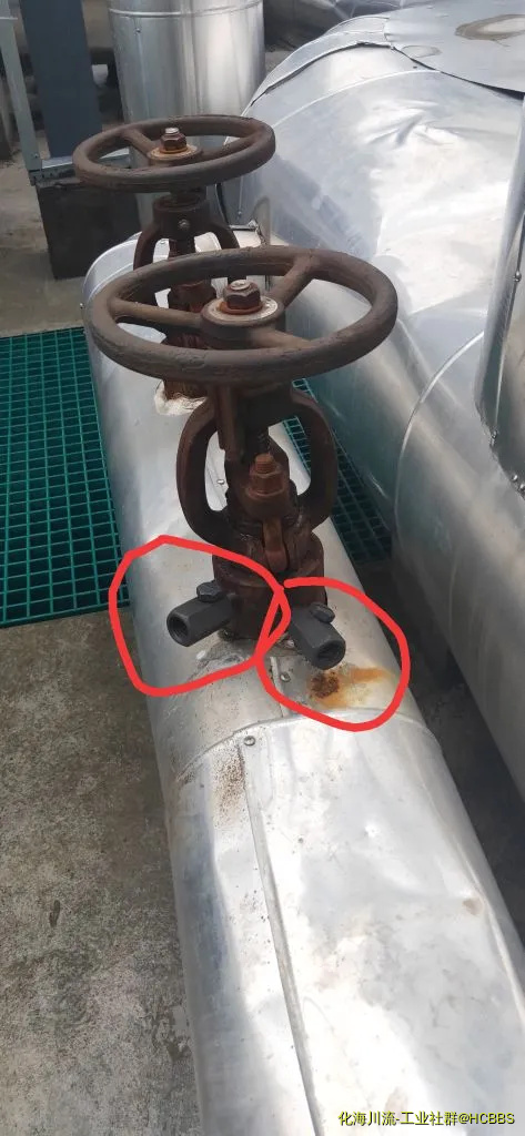

[求助] 帮忙看看阀座上的这个螺帽有什么作用?
4.1K |24
as408392647VIP会员 VIP会员 | 显示全部楼层 |阅读模式       最后访问IP重庆市

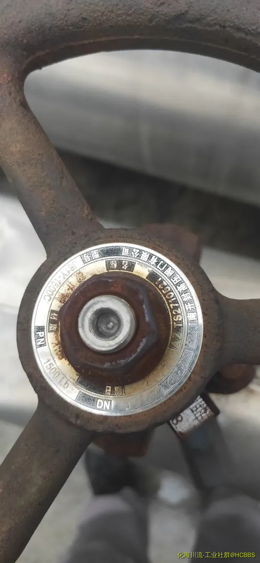

下面是阀的型号,介质是9.8MPa,330℃高压 蒸汽,求教了!

开孔位置为阀门的密封填料函位置,加注润滑剂还是什么用的?

加黄油的吧

这是带压堵漏专用夹具上的注胶孔,你的这个阀门曾经肯定在阀杆部位漏过

密封脂注入

带压堵漏点.....

加注黄油有点。

看样子是填料函泄漏,打卡子注胶用的,在蒸汽管线上很常见的

6#正解,现场发现的管道漏点或者密封点泄漏无法立即处理,抑或不具备条件管理的情况下可以临时采用这种夹具进行堵漏,这个是用于堵漏注胶的注胶孔。这个方法我们现场用的还是比较普遍的,需要建立台账管理,具备条件后一定要妥善处理。

这应该是蒸汽管道,应该是注脂孔,这个是在阀体区域的。

带压堵漏时注胶的

这个阀门存在泄露 当时进行了带压堵漏 看介质的参数 应该是垃圾电厂 或者小型自备电厂的主蒸汽位置

带压堵漏留下的注胶空,停工后记得更换新阀

阀门填料泄漏,紧固无效果,带压开孔注胶封堵

添加密封脂或润滑脂的,是密封脂或润滑脂的注入枪接口。

带压堵漏夹具注胶口
