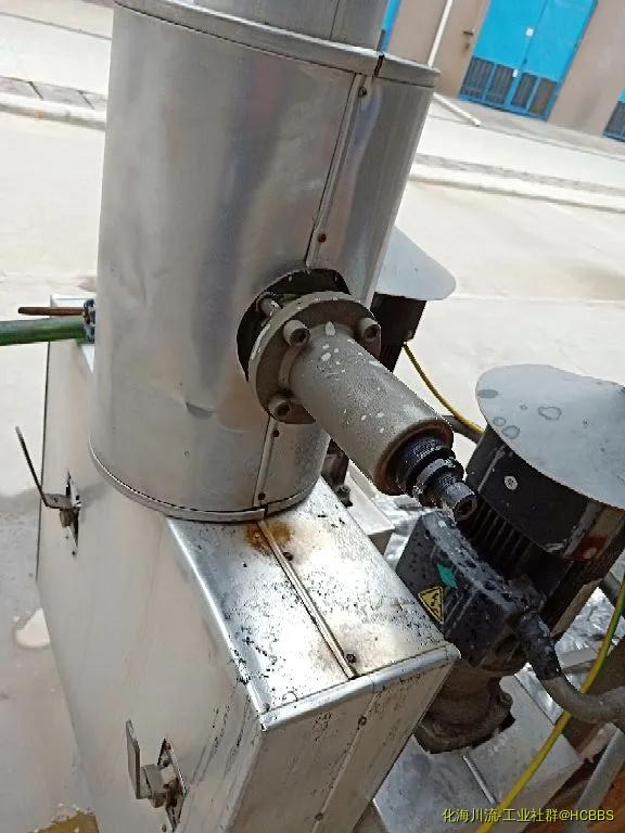

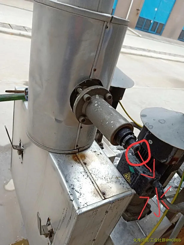

如图,第一次遇到这种阀门,具体没拆保温,不知道哪种形式。阀门位置在两台蒸汽凝水泵出口阀门后。漏点在中间那个圆孔处,哪位大神知道怎么处理?

这个是减压阀吧

缠生料带试试吧。另外那个防松螺丝是否可以加个垫子密封。

怎么感觉像是从阀杆漏出来的

防松螺丝那里是不漏的

我不知道是什么阀

是从阀杆里面漏的

我看着也像减压阀,这个你得问供应商啊

拆掉保温看一下阀门的介绍,找一下原厂家怎么解决

那有可能是填料密封失效了

可能阀杆中心有贯穿性裂纹,阀门测试时没看出来,永强的13Cr系材料经常出现的。

前期我们这里中压蒸汽阀门出现过类似情况,拆检后发现是阀杆中心有贯穿性裂纹,属制造缺陷

这玩意阀杆出就是靠填料密封的   别的压盖或者紧固件都是压住填料的
换句话, 只有填料影响这里的泄露
你这个阀杆这么长,应该是低温处防止冻伤填料的,多数是减压阀
对了 还有一种可能,你保温层里面有可能低温结霜到管壁了,天气好的话,有可能从阀杆低点滴下来??

应该是一个传动杆类阀门,进口还是出口,阀门肯定是用来控制介质的,我觉得填料密封问题,或者介质压力致创伤,也不排除低温冷凝水?你得介绍下这个是干嘛的。走的都是什么介质。
