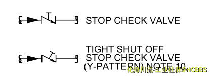

[资源分享] 各位大神这两种阀是什么止回阀
1.5K |4
这是单向阀吗

还没见过这样的止回阀,不过建议可以把它放在总的工艺流程中去猜测它的作用,

第一种可能是旋启式止回阀。第二种可能是Y型止回阀。

是 单向阀 ,毋庸置疑 ,这应该是加氢工艺的 。

根据《石油化工流程图图例》(SHT 3101)中阀门图例
第一种是Y型单向截止阀
第二种是带隔断的止回阀
