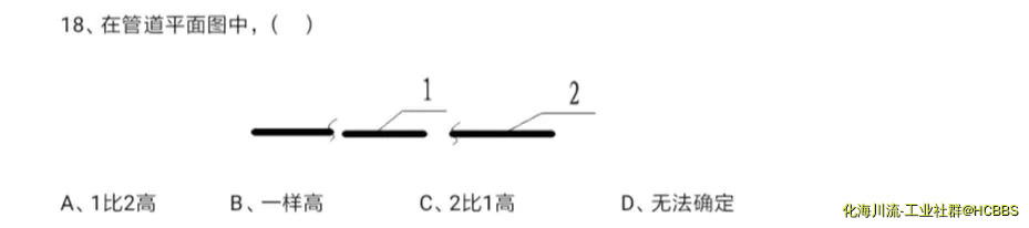

这题怎么答

A,2有断续,说明部分管道被1遮挡,所以说1比2高
发表于 2018-12-7 17:21:42
打断2才能看到1,应该是2高吧
发表于 2018-12-7 17:24:34

wx_观海听涛441441楼主 VIP会员 VIP会员 | 显示全部楼层       最后访问IP辽宁省
为啥啊大神
发表于 2018-12-7 17:38:18
为啥,兄die
发表于 2018-12-7 17:39:37
断续的意思就是遮挡么

wx_笨小子[咖啡]64664VIP会员 VIP会员 | 显示全部楼层       最后访问IP内蒙古自治区
反正十字交叉时是这样的,要不就D,平行也可能兄弟,要有标高的话
发表于 2018-12-7 18:13:36
像他们说的打断2才能看到1,应该是2高吧
发表于 2018-12-7 18:24:26
嗯,要是俯视图是2高,要是主视图可能是平行的,一样高也可能呢
发表于 2018-12-7 18:25:29
海川副教授  |  头衔:  【海川活跃分子】
因为是平面图,打断2才能看到1,所以是平行一样高。
发表于 2018-12-7 18:34:21
A
发表于 2018-12-7 22:31:25
楠海天空VIP会员 VIP会员 | 显示全部楼层       最后访问IP河北省
平面图不是俯视图吗?

wsts00100VIP会员 VIP会员 | 显示全部楼层       最后访问IP上海市
活动组超版(海友)  |  头衔:  【海川资深技术人员】
听我的,答案是C。

网友  发表于 2018-12-9 20:15:11       最后访问IP辽宁省
【】  |  头衔:  【活动组 管理员】
已绑手机
单线管的重叠,2比1高;
使用道具
我选无法确定
发表于 2018-12-10 08:44:05
2在1上边,打断了2才漏出1
发表于 2018-12-11 08:18:01
hai_wq_chinaVIP会员 VIP会员 | 显示全部楼层       最后访问IP浙江省
上剖下断啊,看看20519插页八的图例。明显是C,居然还辣么多的A...
发表于 2018-12-18 17:05:34
