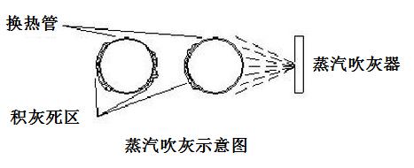

⑴蒸汽清灰器主要是利用高压蒸汽的射流冲击力清除受热面上的结渣积灰。对于炉膛和高温区受热面的粘性大的积灰清除效果较好,但由于采用蒸汽一方面消耗了蒸汽量会降低锅炉一定的效率;另一方面蒸汽的冲击力会增加管壁的磨损,还会增加烟气湿度,使烟气的露点温度升高,加强低温腐蚀;再有蒸汽清灰器属于接触式的吹灰,故存在很大的吹灰死角(如下图)。

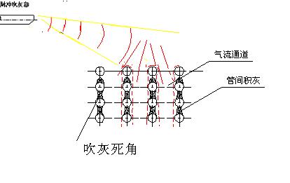

⑵燃气脉冲激波清灰器是以适当的比例混合的空气和可燃气体(如氢气、乙炔气、煤气、液化气和天然气等)为工质,在一特殊的容器中经高频点火,产生爆燃,瞬间产生巨大声能和大量高温高速气体,对受热面以冲击波的形式振荡、撞击和冲刷,使其表面积灰飞溅,随烟气带走。这种清灰器由于会产生高温高速气体,一方面对管路的密封性能要求比较高,激波吹灰系统整体维护维修量比较大;另一方面由于是利用可燃气体与空气的混合爆燃,故存在很大的安全隐患;再一方面,由于利用可燃气体量大,故运行费用很高;最后、由于是以冲击波的形式瞬间振荡、撞击和冲刷换热管束表面,属于接触式吹灰,故存在很大的吹灰死角,如下图所示。目前,该类型清灰器被市场慢慢的排斥。
