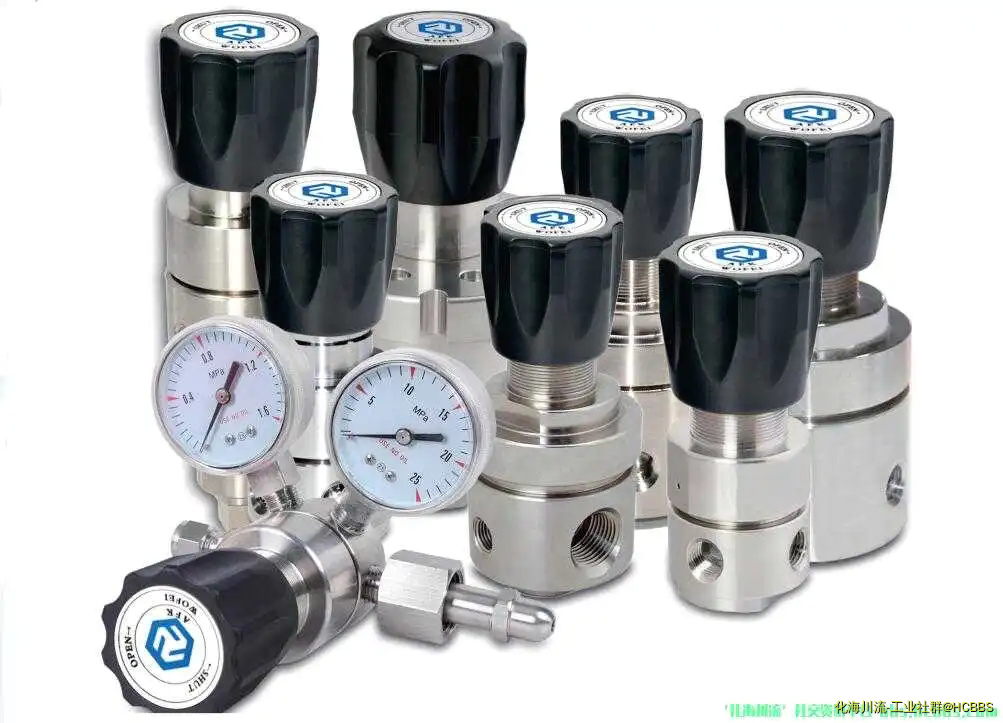

AFK氢气气体减压器在使用之前需要注意的事项
氢气减压器是将气瓶内的高压气体任意调节减至实用压力,以供使用的气瓶减压装置,主要用于焊接、切割及化工、医药卫生、电子工业等方面。该产品不论输入压力和输出流量发生变化,都能保证稳定的输出压力。
氢气减压器是采用控制阀体内的启闭件的开度来调节介质的流量,将介质的压力降低,同时借助阀后压力的作用调节启闭件的开度,使阀后压力保持在一定范围内,氢气减压器的特点是在进口压力不断变化的情况下,保持出口压力值在一定的范围内。
调压阀
调压阀
