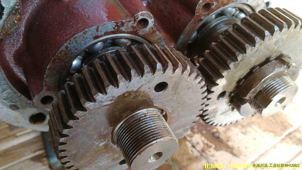

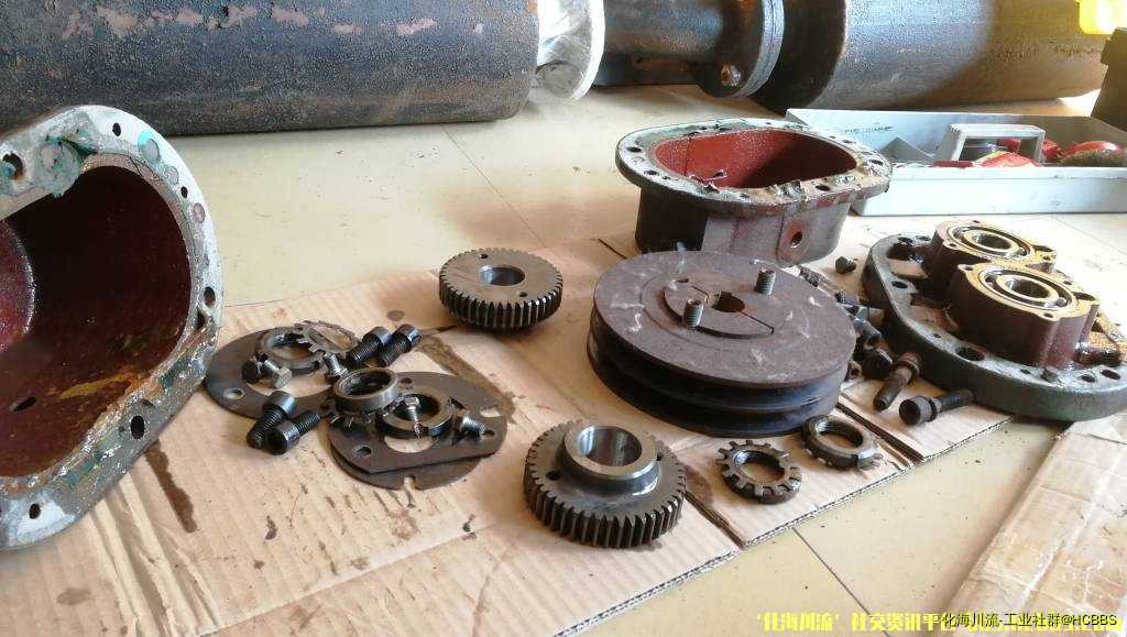

罗茨鼓风机内部较为精密,叶轮一般材质都为铸铁,间隙很少。
有部分用户因罗茨风机长期不用,加上环境湿气较大时,很容易出现生锈卡死现象。
请定期运行一段时间,烘干设备中的水气,保证齿轮和轴承良好润滑效果,确保设备状态良好。

维修需专业人员,不了解的情况下请不要私自维修,以免损坏设备。

罗茨风机应该还好维修吧,螺杆风机才叫头疼:@
发表于 2018-11-17 09:43:17
shangnenglsg | 显示全部楼层       最后访问IP山东省
不难修
