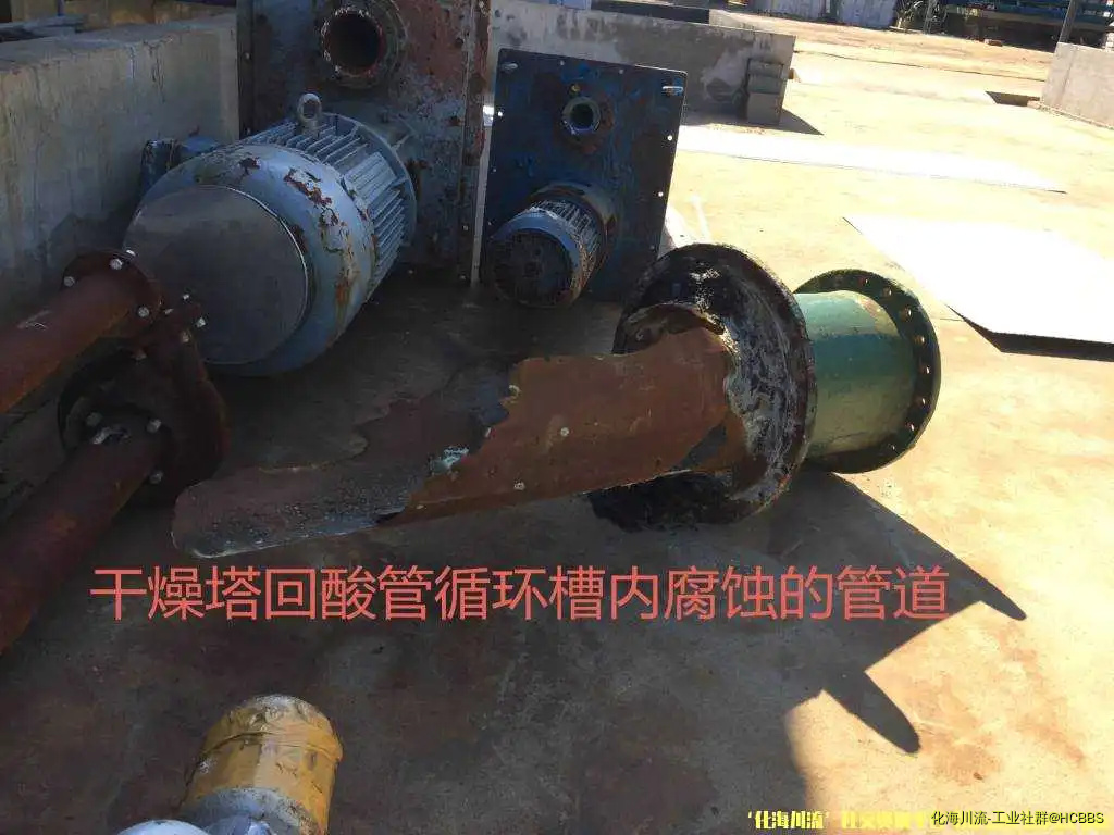

IMG_6878_副本.webp 请教:腐蚀原因有多少?

建议你用酸泵的材质做一个

腐蚀必然存在,只是平时缺少检查。

可能是加水口的位置不对,没有在液面下

也可能加水串酸时混酸不均

原因很多,液面蒸汽也腐蚀。。。

这个是干燥塔循环槽的,应该是不用加水。由于干燥塔回酸的浓度低所有腐蚀速率快,还是跟选材有很大关系。楼主用了多长时间了

不是干燥加水所致,应该是酸液面和酸蒸汽交界处的腐蚀
