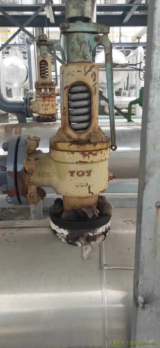

[讨论] 螺栓这样包裹后除防腐以外,还有什么用处?

问题同上!

安全阀由于其特性其拆装频次要高于普通阀门,为了能在运行过程中快速方便拆卸螺栓,常对螺栓螺母作适当的防锈、防高温咬合措施,并配以防水保护。

螺栓上 涂抹黄油或其他油脂了,弄一个保护套,防止尘土污染润滑油脂
