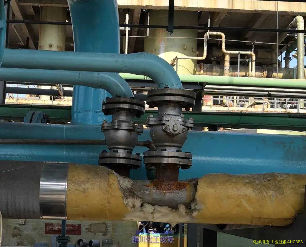

图中两条管道连接,弯头和法兰直接焊接在一起,不知道是否正确?看起来怪怪的,至少对螺栓的拆装有一点不方便罢?

理论上这样是不行的,弯头的焊接坡口应该对焊在管道上。然后管道伸到法兰里面进行焊接!

不合适,一看就是改造项目,估计没走设计,车间自己干的。

严格来讲,肯定不符合压力管道施工设计规范,不过在实际生产中这种却很常见,一般都是为了省事,或者危险性较小的介质!

不仅管件与阀门直接焊接,下面与主管道连接时也没有使用三通管件,估计是直接开的口洞,焊口没防腐
一般是不允许的,但正如楼上所讲,在危险系数较低的管道(水、风)上有这样做的

1《石油化工金属管道布置设计规范》(SH3012-2011)规定“平焊法兰不应与无直管段的弯头直接连接”
2 直径小于DN50的对焊法兰与弯头连接时,应增加直管段,否则影响螺栓的拆卸。

照片中管道为天蓝涂色,一般为风管,压力低常温无毒无害,用的球阀压力级别也很低,实x i生交的底,还是表扬为主吧

为什么阀门、弯头直径比管道大一个等级

就身边现有的材料,凑合着用,也节省材料

肯定不合适,维修困难,弯头直接连接法兰是不规范的。还有尽可能使用现成的三通。

这个是四个螺栓的,能够避开管道

这样可以省一道焊缝,实际常见,但设计图中不能这么画!

应该不是风管,风管没有这么小的。看主管道有保冷棉、保护层外面还有防潮层,应该冷冻水的可能性比较大

不合适,建议弯头处建一个直管段,弯头处(内弯)法兰的螺栓估计抽不出来
