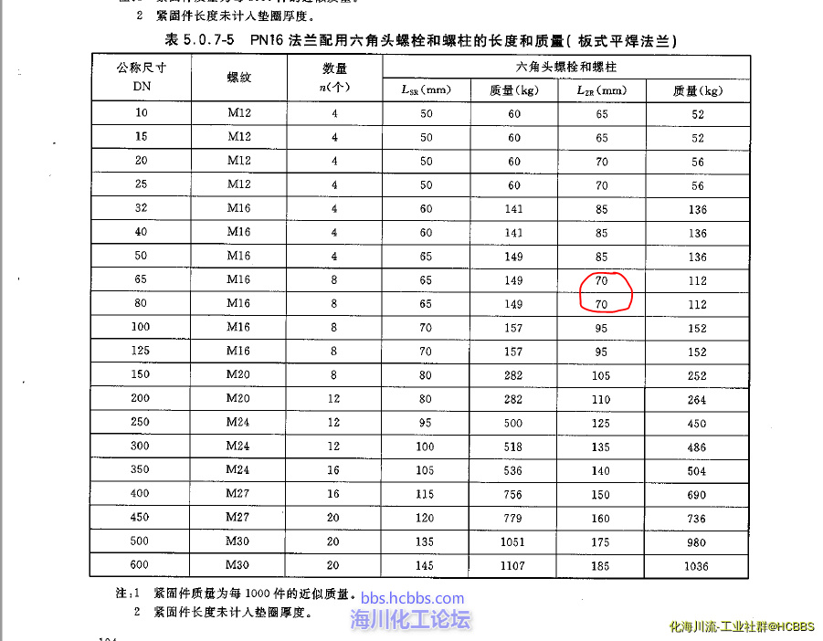

在HG 20613中PN16的板式平焊法兰的DN65,DN80的螺栓长度为何比小尺寸的还短啊?我算了一下DN80的用70不够长,是不是标准编错了啊?请高手指教,谢谢!

表格数据是错误的,2012年5月出了勘误,DN65和DN80的Lzr=90;质量为144
