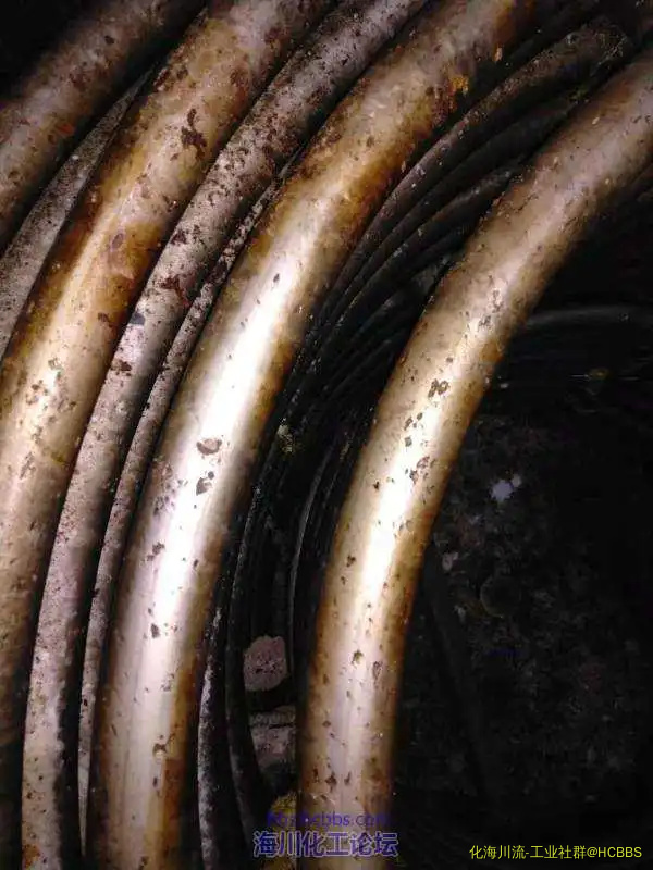

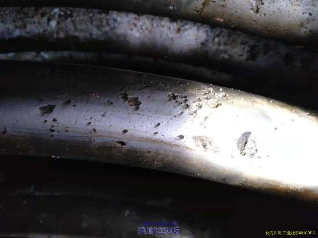

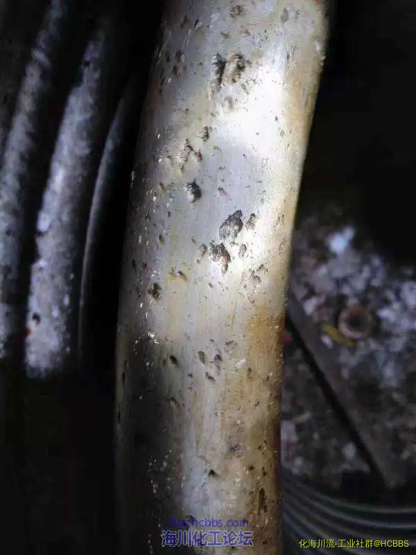

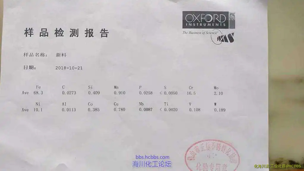

新买316不锈钢管用半年就这样,蒸汽压力1.0-1.6MPa。之前用304的管做的就没这样的问题,麻烦大神看下问题出在哪?

管子外表面!内部介质是蒸汽?外部介质是啥?

蔡长恒楼主 VIP会员 VIP会员 | 显示全部楼层       最后访问IP广东省
氯化钾、尿素
发表于 2018-11-12 16:34:30

海川副教授  |  头衔:  【海川活跃分子】
管内蒸汽,而管外出现这种情况,估计是材质与介质问题。

上面有取样去检测的材质检测报告,也找不出什么问题。会不是会是管材物理性能出问题了。我想了好久,看着感觉不像是腐蚀,反而有点像是热涨冷缩后掉块了。

同样的介质,之前用304材质 的都没出过问题,就这次改316的之后反而出问题了。感觉老邪门了。
是材质哪里出问题了?
发表于 2018-11-12 21:41:16
1、钢管采用哪个标准?(如图) 对照14976,成份满足(虽然偏下限);但对照13296,NI成份不合格。 [attachimg]1497997[/attachimg][attachimg]1497996[/attachimg] 2、说明此工况316材质并不适合,不如304材质(  详情 回复 发表于 2018-11-13 07:47

1、钢管采用哪个标准?(如图)
2、说明此工况316材质并不适合,不如304材质(具体工艺不清楚),不是任何场合316一定好于304!
3、对照304材质,两个标准CR的含量分别为17.00-19.00和18.00-20.00,而NI含量为8.00-11.00。

iwjtueabk | 显示全部楼层       最后访问IP台湾省
發生位置在管束外部  所以可以先以外部的流體為判斷依據(蒸汽就把它排除了)
外部為尿素/氯化鉀....如果查單一內容物及均勻腐蝕角度來看,不太會發生如此嚴重的問題
若以氯離子發生針孔問題...304/316都會...所以這樣說沒道理316發生而304不會
建議先對現有管束確認材質吧...我比較懷疑材質是假的
最後...,上面的發言人講得很對,不是材質一直往上拉高才是對的  要去評估經濟效益跟費用才是真的

我还是觉得材质可能有问题,现在材质报告作假的多,最好自己检测一下,稳妥些!

化铸科技孙治国VIP会员 VIP会员 | 显示全部楼层       最后访问IP云南省
看这个腐蚀表现应该是出现孔蚀了
