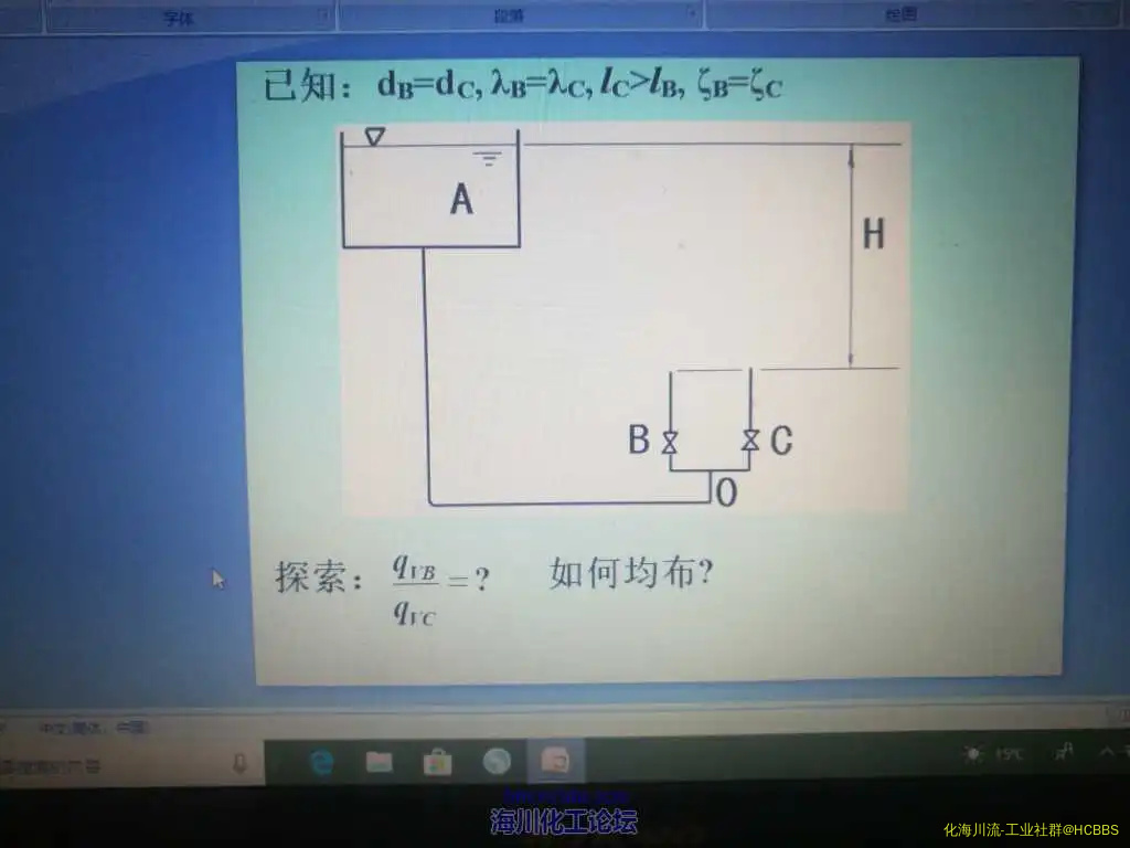

那你再看看这题
发表于 2018-11-13 01:04:46
并联管路
并联管路

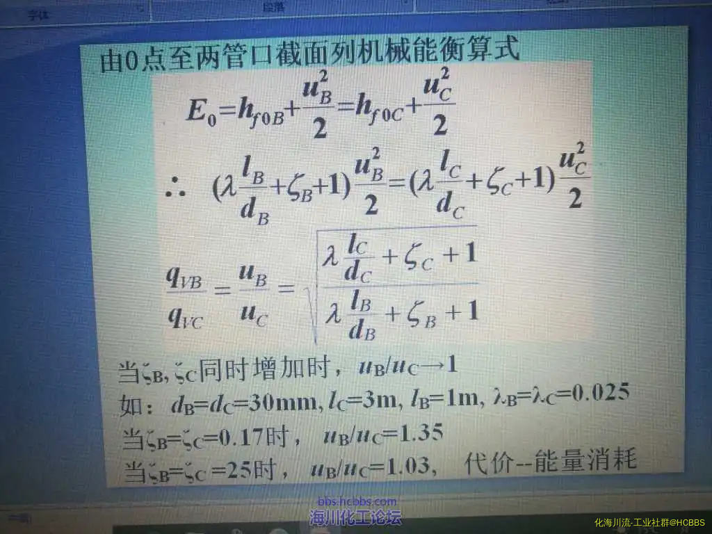

谈谈个人观点,不对的地方请指正.我赞同你的从阻力的观点来分析流速分配的方法。而PPT中从能量的观点进行分析所采用的公式是值得推敲的,关键的地方在于B管路和C管路出口的能量是否是相等的?任何一点的能量包含动能、势能、体积功,能量守恒的前提是质量守恒,对于分支管路,运用能量守恒是不恰当的~~

能量守恒的公式是由伯努利方程推广来的,而伯努利方程是用欧拉法以单位质量流体微元分析得到的,其中静压头、位压头、动压头的单位都是J/Kg或J/N,故而分支管路流量分配对于以o点开始来分析能量守恒列式也讲的通,而容器内液面高低及到O点以前的管道粗细和管长只是综合影响了O点处的能量,而对于后续的能量守恒列式无影响。我的问题是这一本教材出了两道同模型的题,而给的解法不统一,最关键的是这两种解法得到的答案不同。我就想知道哪一种方法是不合理的还是这些方法的具体适用条件的区别是什么(而我没注意到)。下面我把两道题再发一遍。

我觉得你举的这几个题都是没问题的,并联和分支原理上都是从伯努力方程推导而来,区别在于并联管路最后汇合到一起,管径流量不变分支处和汇合处流速必然相等,各支路位差变化也都一样,所以可以得到阻力相等的等式,分支原理实际上就是伯努力方程,不多说,可以说并联管路是分支管路的一种特殊形式。从你举的这两个例子看,第一个我前面回复了,就是前提考虑的不对,应该按分支管路考虑,后面的题你看前提是后路都敞口,可以理解为汇合到一起了,同样流量与A处一致,汇合处与A处流速差值一定,高差一定,压差也一定,所以阻力就想等了。

同意。而且已知条件已经说了lc>lb,而λb=λc,这就已经说明管路阻力不相等了。
