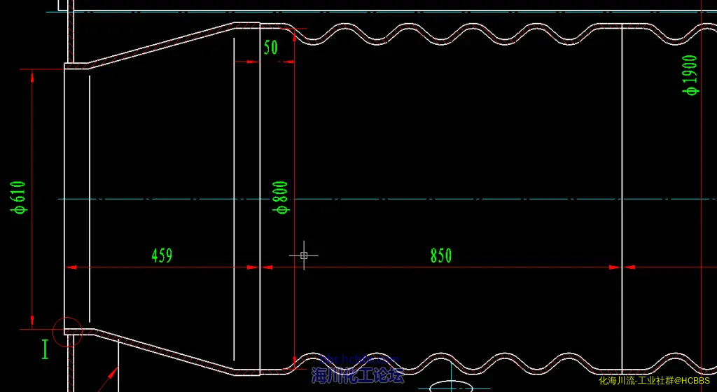

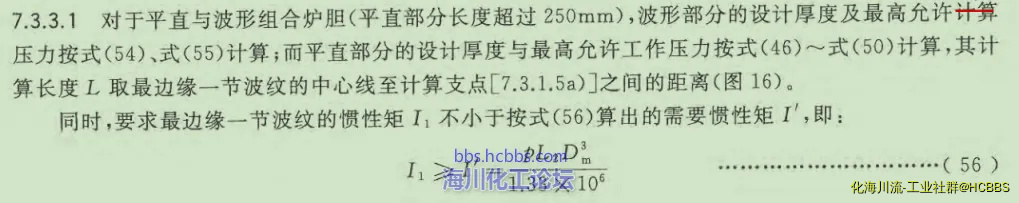

GB/T16508.3计算中,平均直径Dm似乎只在平直炉胆中出现过,波纹炉胆只涉及外径D0,波纹炉胆有平均直径这一概念没?卧式锅壳锅炉中锥形段与波纹组合时,锥形段的平均内径小于等于波纹炉胆的内径,是不一致的。那么,平直与波纹组合炉胆惯性矩公式中Dm能代入波纹炉胆平直段的平均直径么?
