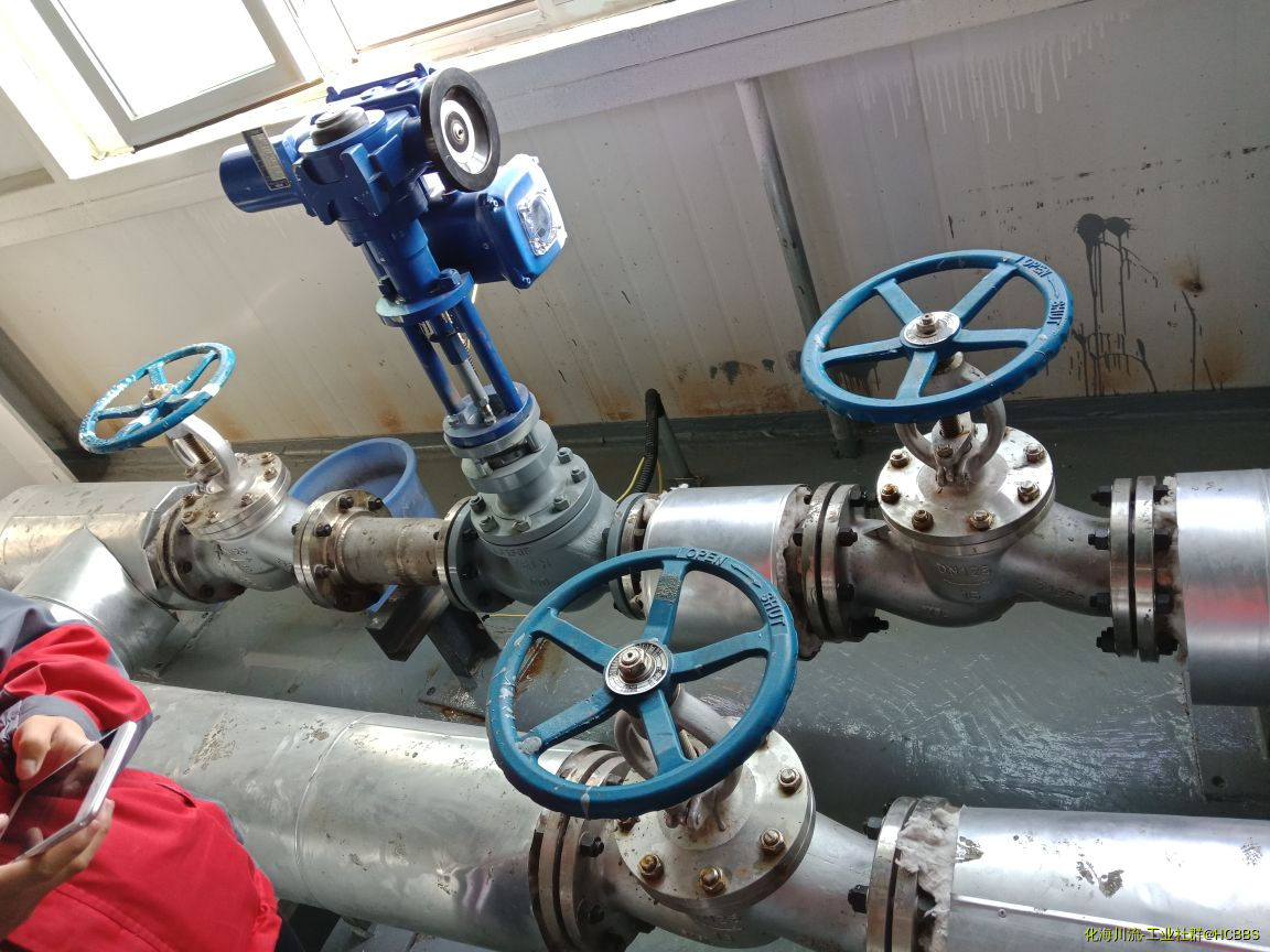

[讨论] 请问停车检修的时候这几个阀门都要关死吗?把中间这个电动阀在DCS关了,现场的这个前后调节阀不关可以吗?这是个低压蒸汽管道,蒸汽一直在通,今天我看见那个法兰那里再

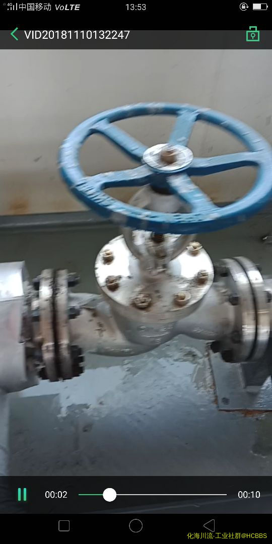

请问停车检修的时候这几个阀门都要关死吗?把中间这个电动阀在DCS关了,现场的这个前后调节阀不关可以吗?这是个低压蒸汽管道,蒸汽一直在通,今天我看见那个法兰那里再滴水。

caojj299VIP会员 VIP会员 | 显示全部楼层       最后访问IP广东省
这前后的两个手动阀就是给你检修用的,你不关怎么行,况且看情况是前面那段不锈钢没保温的管在漏,更加要关,前后都要。
而且一般调节阀就算电脑100%关了,也不靠谱的。。。尤其使用多年的调节阀,内部磨损渗漏的情况经常有。

qq_钝感力【insensib楼主 VIP会员 VIP会员 | 显示全部楼层       最后访问IP青海省
是这样的,他就是蒸汽管。我估计法兰里漏水是蒸汽产生的冷凝水。

Lucas.SVIP会员 VIP会员 | 显示全部楼层       最后访问IP福建省
同意二楼说的
另外,不知道这个电动阀你们有没有列入检修计划?既然停车检修,是不是把它也考虑进去更能增加设备稳定性?

iwjtueabk | 显示全部楼层       最后访问IP台湾省
如果是停車檢修,一般而言只有把控制閥關閉
前後閥件不一定需要關...除非那控制閥你要拆出檢修喔

老黄瓜喷绿漆VIP会员 VIP会员 | 显示全部楼层       最后访问IP北京市
这个法兰就是好安装,但是太容易漏,密封面有点划伤都容易出问题,阀门为啥不保温啊,这样挺浪费能量的

wdyhmVIP会员 VIP会员 | 显示全部楼层       最后访问IP四川省
检修哪里?手动阀就是检修时候用的,肯定要关上的,而且还是蒸汽

lupg | 显示全部楼层       最后访问IP上海市
1 主体装置检修,与外界相连的介质要隔断,从安全角度考虑,需要硬隔离,比如脱开管道、加盲板等
2 自动控制阀对于安全保障其等级是低的,其控制动力的不确定性会影响阀门的安全可靠性

xiongpei8VIP会员 VIP会员 | 显示全部楼层       最后访问IP江西省
这个,个人认为,如果是检修,先看系统是不是撤压作业,如果系统已经撤压隔离。这几个阀如果不是隔离阀的话,关不关无所谓。如果是隔离阀那肯定要都关闭,而且还要找法兰面加盲板。

必须关掉,是为了保证安全,和有没有必要没关系

检修期间,不光是检修管道吧,系统性的检修,DCS什么的都要清灰,检查,气动阀,电动阀的完全没有手动阀门可靠。

yy风浪VIP会员 VIP会员 | 显示全部楼层       最后访问IP江苏省
C/V阀前后安装阀门是为了C/V阀检修用专用的;
如果想停车检修,不得用阀门作为隔断,必须增加盲板来隔离。
