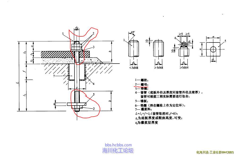

捕获.PNG 立柱地脚螺栓.PNG 前一张地脚螺栓图是双螺母,后一张地脚螺栓图是单螺母这意思没错吧

双螺母和单螺母是指裸出地面的螺母数量
发表于 2018-11-10 13:10:26
这个还要看设计原理,通常静设备一个螺母就可以,动设备要有放松螺母。
