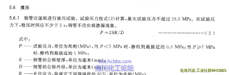

简介--计算管道壁厚的时候,是否应该按照水压试验压力去计算壁厚啊?这样才能保证水压试验强度足够吧?请高手指教,谢谢!-登录查看全文

anguanghui1楼主 VIP会员 VIP会员 | 只看该作者       最后访问IP北京市
简介--看了一下管道标准,确实不需要按照试验压力计算,以下是管道出厂时的试验压力,算了一下,远大于管道的试验压力 .guestviewthumb {margin:10px auto; text-align:center;}.guestviewthumb a {font-size:12px;}.gue ...-登录查看全文

已绑手机   已实名   ★悬赏任务→ 发悬赏(0)  承接(1/1)
简介--我们钢管在设计计算的时候选用的许用应力是材料的抗拉屈服应力的1/3,我们做水压试验的压力是设计压力的1.5倍,因此我们在做水压试验还是有1.5倍的安全系数的 因此不必担心。 ...-登录查看全文

FMSDVIP会员 VIP会员 | 只看该作者       最后访问IP上海市
简介--因为许用应力已经在屈服强度折减了1.5倍,水压试验一般约为设计压力1.5倍,而且壁厚最后要元整,况且水压试验温度低,强度比设计温度下的屈服强度更大,几乎不存在水压试验下应力超过许用应力的情况。 ...-登录查看全文

张先生2015 | 只看该作者       最后访问IP哈萨克斯坦
简介--按照设计压力计算壁厚,用试验压力反算选定壁厚的承压情况-登录查看全文
