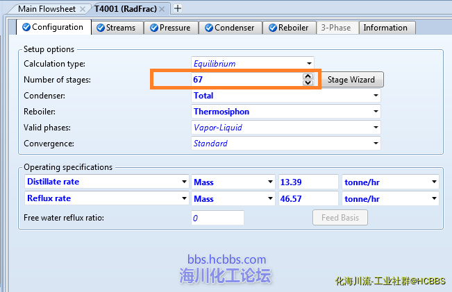

有一个问题,请教各位大神:
        附件图片是ASPEN模拟精馏塔的参数输入界面,请教 塔板数值是否正确?
        备注:这个精馏塔是已经投用的精馏塔,结构参数已知(除冷凝器和再沸器之外,有65层塔盘),因此我觉得实际塔板数(包括冷凝器和再沸器)为67块,所以在参数输入界面,我填了67;另外还需要填上塔板效率的数值。
        理论板数和实际板数,究竟差了多少呢?

理论板数除以实际板板效率来得到的实际板数,所以实际板是65,应该查一下实际板效率,计算后可得到理论板数,塔顶冷凝器与塔底再沸器都可以看做一块理论板,输入上有什么资料就根据资料采用简单的输入方式就行

具体的效率跟精馏目的、精馏物系都有关系。
一般精馏的,效率60%~100%。
用作吸收的,效率80%~100%。
但对于易发泡的物系,效率很低,50%以下。
你要针对你的物系自己考虑。根据之前的生产经验。

aspen里面填的是理论班数 效率默认为100% 实际中60多块 在软件中肯定输入的<实际板数 用效率换算一下即可
