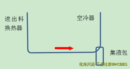

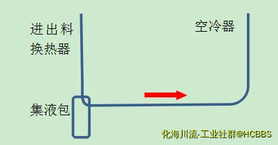

天一格格VIP会员 VIP会员 | 只看该作者 回帖奖励 |倒序浏览 |阅读模式       最后访问IP北京市
简介--大家好,有个问题一直困扰着我,从进出料换热器中排出的气相中含有部分液体,到空冷之间的管线有个下弯,需要设计一个集液包,大家看一看集液包的位置放到哪合适,谢谢。-登录查看全文

Lucas.SVIP会员 VIP会员 | 只看该作者       最后访问IP福建省
简介--有没有保温伴热?空冷器在弯管上方?看起来汽化器和空冷器之间像个U型,对吧?-登录查看全文

天一格格楼主 VIP会员 VIP会员 | 只看该作者       最后访问IP北京市
简介--Lucas.S 发表于 2018-11-6 10:41 有没有保温伴热?空冷器在弯管上方?看起来汽化器和空冷器之间像个U型,对吧? 对,就是这样-登录查看全文

张先生2015 | 只看该作者       最后访问IP哈萨克斯坦
简介--选择第二个吧-登录查看全文
简介--建议第二个-登录查看全文
简介--张先生2015 发表于 2018-11-6 11:37 选择第二个吧 嗯,我也是想选第二个,感觉第一个可能存在分液不彻底导致在竖管底部积液-登录查看全文

简介--第二种方案,好点。-登录查看全文
发表于 2018-11-6 14:51:38
简介--实际是气液分离器吧,参考制冷系统氨液分离器,进口在筒体上沿着筒壁开设,气体在里面沿筒壁做圆周运动,液体下流,气体上升-登录查看全文
