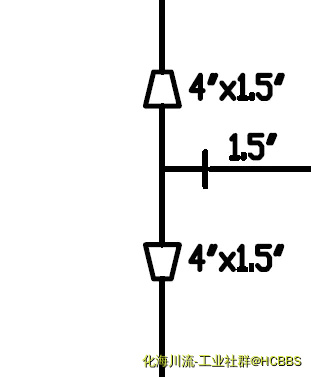

[求助] 丙烯测温管线设置变径的目的是什么?

测温管线设置变径的目的是什么?

管径变粗,是为了保证测温仪表(热偶)安装,因为热偶探头有插入深度要求,如果管径太小而探头太长,那热偶就无法安装啦

谢谢了,还有没有其它的作用呢
