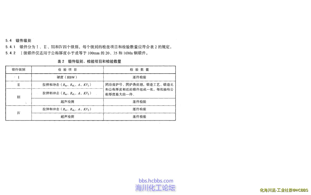

法兰是16Mn三级锻件,型号DN50,二级锻和三级锻是不是只区别于做不做超声波检测,到底要不要回火

标准上面没写回火啊,只写了超声波探伤,是不是只有大的才回火

锻件级别与回火没有什么对应关系,
发表于 2018-11-2 13:25:03
boyirenshengVIP会员 永久VIP | 显示全部楼层       最后访问IP河北省
事务组成员(海友)  |  头衔:  【海川资深技术人员】
16Mn的锻件有三种热处理方式,正火要求厚度低于100mm
正火+回火要求厚度高于100mm且低于200mm
淬火+回火要求厚度高于200mm且低于300mm
发表于 2018-11-4 09:27:31
955559 + 3 积极参与
热处理是锻件制造工艺,和几级锻件没关系
发表于 2018-11-4 11:12:52
955559 + 5 积极参与
锻件的级别和热处理没有关系。
不同的热处理形式,只是加强了锻件的某种性能。
发表于 2018-11-5 18:02:16
