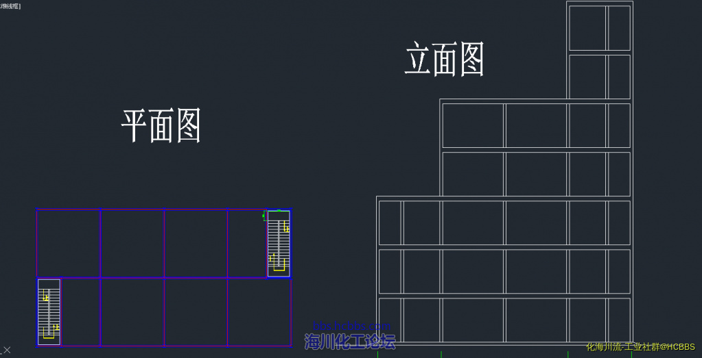

钢平台形状 型钢框架.PNG ,桩基 桩基.PNG    基础采用钢筋混凝土预制空心管桩。
为什么预制空心管桩距离有的是750,有的是1500;还有形状有长方形、正方形、三角形?

和建筑的荷载和地面设备的基础是有关系的  三角形的第一次见

这个应该是个平面图,只是基础图。要了解全面的应该找与他相关的图。为了降低成本,强度能保证,三角的替代圆形的,或者是管道及其他管线需要这部分空间都是有可能的。

你看到的是桩基承台的形状,每个承台下分布2、3、4根管桩。从设计角度,是根据平台层数、承载负荷、结构性要求、地耐力等因素综合考虑,经核算确定管桩数量及布置形式。

桩间距其实都是1500.
750,你看到的那是柱子到桩的间距。
