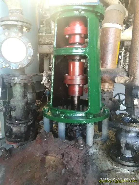

搅拌间歇异响,咯噔,咯噔…啥原因?

那估计是减速机齿轮有问题  或者机架里面的轴承有问题了    以上2点查查

搅拌器,什么型式的?应该是罐内搅拌桨叶有刮卡,才会出现间歇性的。如:双金属温度计/温度变送器、插入式料位计等

zhangjin3529VIP会员 VIP会员 | 显示全部楼层       最后访问IP浙江省
液位太低,减速机缺油

不同心?

用听棒(焊条、改锥、金属棒等)一端抵住耳朵根部,另一端抵住被检测部位外表如机架轴承部位、减速机壳体(减速机轴承)、反应釜壳体等,听和判断振动部位,并针对振动部位进行分析和检查。。。。

先进点的用针对监测仪检查针对部位及针对值进行分析检查。。。。。

运行时用听针听听,确认响声部位,所有轴承部位,减速机是齿轮还是摆线针轮,具体情况具体分析

应该是轴承的原因

楼主描述听到的声音频率应该不是高速端,重点排查低速部分.
1  减速箱低速轴承部分,润滑,温度变化,振动等
2  联轴器部分,有时联轴器螺栓松动也会出现声音
3  没看清是不是机械密封的,机封轴承也有可能
4  不清楚搅拦器桨叶结构,桨叶松动也可能产生异响
5  搅拌器桨叶刮壁或其它内件

感觉轴承原因大一点

是摆线针轮的减速机吧,首先听一下是什么类的异响
