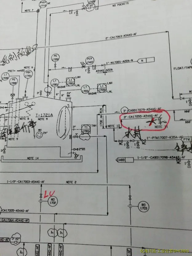

液封为什么要插入底部

昨天刚请教过一些专家,解释为稳压,防止有毒有害气体溢出。

白鹭东南飞。楼主 VIP会员 VIP会员 | 显示全部楼层       最后访问IP辽宁省
插入底部管,会不会由于毛细管原理液位高于罐液位,提前防止罐满液?

小小化工工程师 + 1 不会,有破虹吸口的

不懂。不插入底部,那该叫溢流管吧?

我怎么觉得是溢流管

不插入底部不就气体漏了

液封就应该插入下部吧,另外这种管道也会不出现毛细管的问题的

应该是插入底部!
