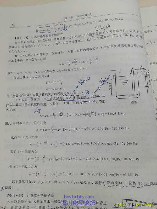

题目如图所示,第一问中p1用表压我明白,但是第二问中求总机械能的时候,为何p1用101330pa,求指导,谢谢!
