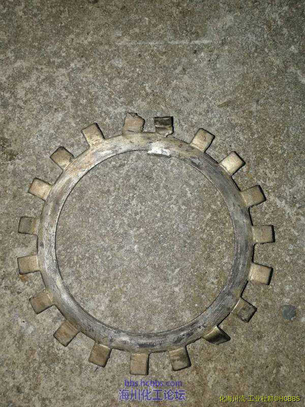

       如图,背靠背安装的角接触轴承圆螺母止退垫,内齿经常断掉,导致圆螺母松动,轴承跑内圈,两套装置的四台设备都有同样问题。圆螺母每次都是敲紧的,难道是垫片材质强度不够的问题吗? 微信图片_20181019085520.jpg

这个是防松垫片,锁点损坏证明起到了防松作用。只是防松力过于集中,如果有可能的话,在其他位置再开一到两个防松点为好。另外,在安装时紧固螺栓时,是否采取其他方式锁紧,不一定打紧就是最好的。这个打紧的程度不一定是紧到位了。

谢谢,那请问一般还有其他什么锁紧方式呢?我有点怀疑是敲紧过程中圆螺母和防松垫片过度摩擦挤压导致锁点已经有损伤了。

你的分析原因也是有的,安装问题应该是最有可能的。从安装细节看看查找原因应该能解决的。 哦哦,查看垫片损毁的方向就知道了。  详情 回复 发表于 2018-10-21 08:57
哦哦,查看垫片损毁的方向就知道了。或安装好后拆卸检查,若是损坏那就是安装损毁的了。

防松垫片很多都是一次性的
