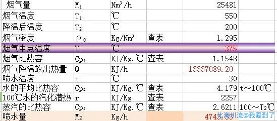

         一个烟气急冷塔的装置,已知:进口烟气量25481立方每小时(工况气量),温度550摄氏度(烟气焓值800KJ),用软化水把烟气温度减低,烟气出口温度为200摄氏度(烟气焓值280KJ),进口水温25摄氏度,计算需要多少用水量,气压是常压状态。我的疑问是计算烟气放出的热量是按照25481X(800-280)计算,还是需要计算出烟气在200摄氏度的烟气量,大约14645。那计算过程就是25481X800-14645X200,水吸收的热量按照常温到100度的显热加上汽化热,再加上100到200的过热量就可以,这个我了解,就是烟气放出的热量应该怎么计算呢,请大家帮忙解答。
