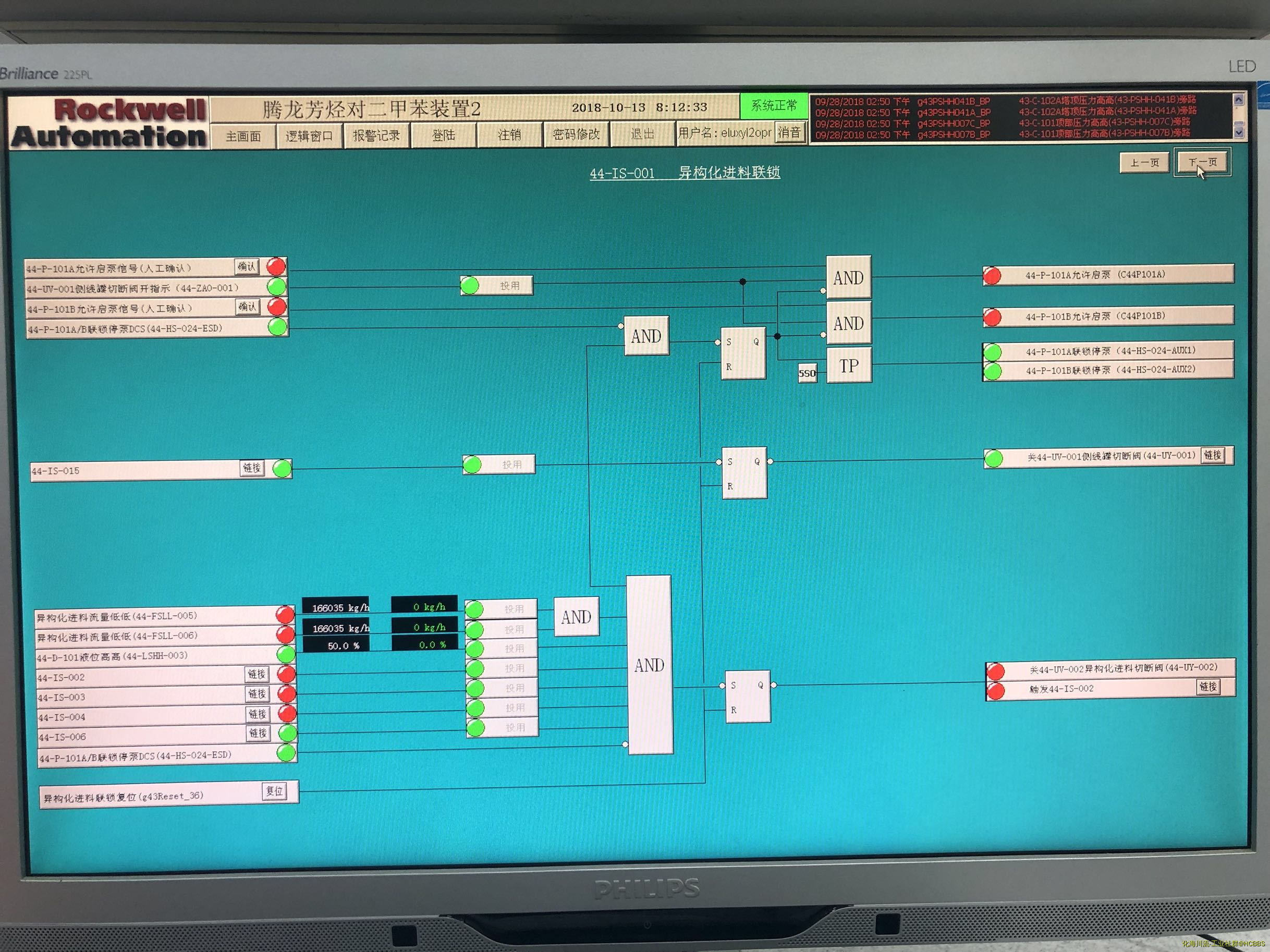

各位仪表大神帮忙看一下这个联锁逻辑图 看看异构化低流量这个条件会不会出发44P101的停泵信号。

你这个停泵的逻辑没有触发条件,应该是以机泵开启状态作为停泵显示条件。当异构化两个流量测点同时小于联锁值后,如果同时进料罐液位低低或泵停信号存在的话,可以触发后续联锁动作!

那就是说如果单是进料流量低低 是不会触发停泵的

感谢大神的帮助
