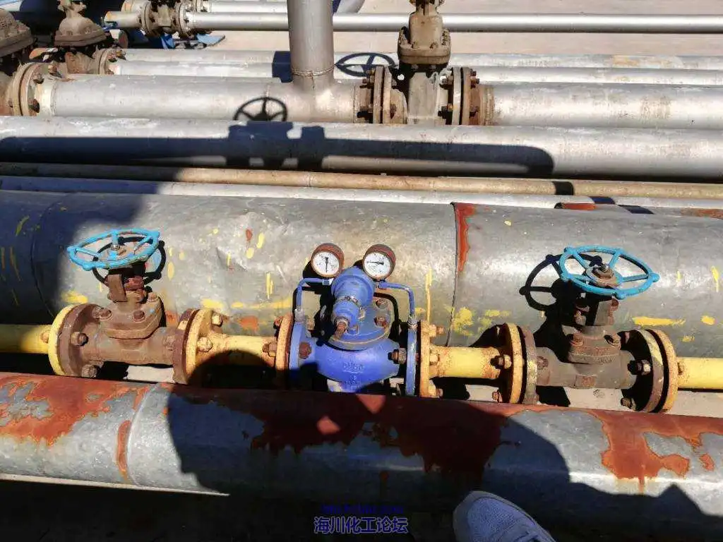

这是我们进罐区氮气线上的一个减压阀组,进罐区后用于几个罐的氮封。中间蓝色的应该是减压阀吧?减压阀两侧各有一个闸阀,我看罐区人员操作的时候是两侧的闸阀全开,利用中间的减压阀来控制流量,这种操作方法正确吗?

就是这样的,前后闸阀只用于检修切断时应用。应该好有个近路阀才是一组减压阀组。

应该在两个截止阀外面还有一个跨接的管线,管线上有个闸阀。这样才能组成一个阀组,正常运行的时候减压阀两侧闸阀常开,跨线闸阀常闭。在更换减压阀且管线继续运行的情况下打开跨线闸阀,关闭减压阀两侧闸阀,更换减压阀。

好的,明白了,谢谢指教

正确,前后闸阀只是用于维修时切断管线使用
