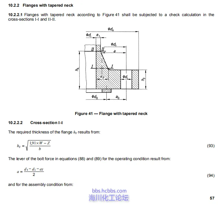

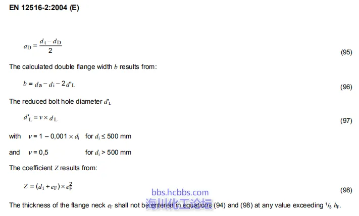

在做EN12516-2设计计算时,对The thickness of the flange neck eF shall not be entered in equations (94) and (98) at any value exceeding 1/3 hF. 这句话怎么理解?

有大神帮助不?EN12516-2里面有两条公式有这个说明,我找过GB150,DIN13445,里面都没有近似的公式,这句话理解不了我不好计算了。以前曾经问过好多人,只有一个朋友给出个合理的说法,具体怎么说记不起来了,电话问他,他也忘记了。怎么办好呢?求助求助!!!!!
