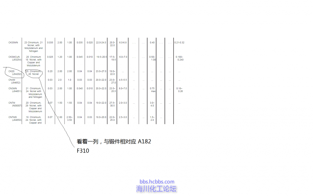

现在有一个球阀要求阀体是310不锈钢的,材料用国标,我查了GB/T 12230之后发现里面只有316铸钢,没有310铸钢,这个我怎么来处理呢?请高手指教,谢谢!

按ASTM A743-CK20
发表于 2018-10-8 16:13:04

310铸造牌号就是CK20

按ASTM A743-CK20

我是阀门设计人员,选用NB/T 47010  S31008
