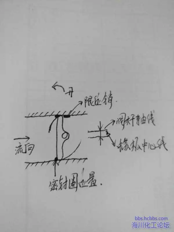

我们先不讨论蝶阀的安装方向,我是说阀门制造厂家阀体上的箭头是怎么规定出来的,有没有理论依据或合理解释。因为我发现我们单位单偏心和三偏心流向箭头规定由背面流向光面,但双偏心的却是由光面流向背面。

那我们双偏心蝶阀的流向是由光面往背面流,按你说的,这样岂不是不利于密封了?怎么解释?

你先给我解释一下你的“双偏心蝶阀”长啥样撒,发个图上来我再解释给你。讨论题目要有的放矢,提问要把题目说清楚,免得出现被指责。另外,双偏心蝶式阀门也是有方向性的,这个要看阀体标识为准。因为阀杆轴连接的阀芯不同轴,偏。阀口的接触面也不对称,偏。所以叫双偏心。

不是指责,就是说不是矛盾了吗?我们互相讨论,我也不是很懂,再说我们单位的流向箭头也不一定就是合理的,这个是我画的一个双偏心的简图,应该能看懂。
